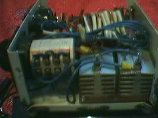

    Witam posiadam prostownik który nie działa, problem z nim jest taki ze chwile ładuje , poczym się psuje, za każdym razem to samo - do naprawy i jestem o kilka dyszek w plecy.
    chciałbym wykorzystać jego niektóre elementy i zbudować nowy, który będzie działał bez zarzutów.
    Znaki pytające to nazwy elementów , których nieznam, parametrów tego prostownika zbytnio tez nie znam

  • #6 2198675
    friendly17
    Posty: 265
    Ocena: 5
    jeśli chodzi o fotke to posiadam tylko kamerke iternetową , gdzie fotki wychodzą złej jakość , ale spróbuje, chyba że ktoś coś jeszcze wymyśli to słucham
    Oto foto bebechów
    • PROSTOWNIK - NIE DZIAŁA, WYKORZYSTANIE ELEMENTÓW DO NOWEGO Jan20_01.JPG (14.15 KB) Musisz być zalogowany, aby pobrać ten załącznik.

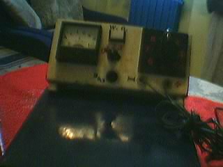

  • #7 2198706
    friendly17
    Posty: 265
    Ocena: 5
    foto przodu
    • PROSTOWNIK - NIE DZIAŁA, WYKORZYSTANIE ELEMENTÓW DO NOWEGO Jan20_02.JPG (13.48 KB) Musisz być zalogowany, aby pobrać ten załącznik.

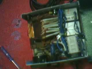

  • #8 2198713
    friendly17
    Posty: 265
    Ocena: 5
    lewa strona
    • PROSTOWNIK - NIE DZIAŁA, WYKORZYSTANIE ELEMENTÓW DO NOWEGO Jan20_03.JPG (13.8 KB) Musisz być zalogowany, aby pobrać ten załącznik.

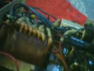

  • #9 2198717
    friendly17
    Posty: 265
    Ocena: 5
    prawa strona
    • PROSTOWNIK - NIE DZIAŁA, WYKORZYSTANIE ELEMENTÓW DO NOWEGO Jan20_04.JPG (13.86 KB) Musisz być zalogowany, aby pobrać ten załącznik.

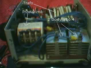

  • #10 2198957
    lukashb
    Posty: 5599
    Pomógł: 416
    Ocena: 414
    To jest najzwykleszjy prostownik bez żadnej przetwornicy (przynajmniej tak widać na fotkach) wszystko opisałem na fotce poniżej, a co do uszkodzenia wydaje sie że jest przerwa na jednej z diód..wymieniłbym je wszystkie...potem bym przesmarował przełącznik i wyczyścił bo pewnie zaśniedział dlatego nieładuje.
    • PROSTOWNIK - NIE DZIAŁA, WYKORZYSTANIE ELEMENTÓW DO NOWEGO foto.JPG (12.06 KB) Musisz być zalogowany, aby pobrać ten załącznik.

  • #14 2323303
    friendly17
    Posty: 265
    Ocena: 5
    Wymieniłem diody i jest wszystko oki.
    działa mi bez zażutu.
