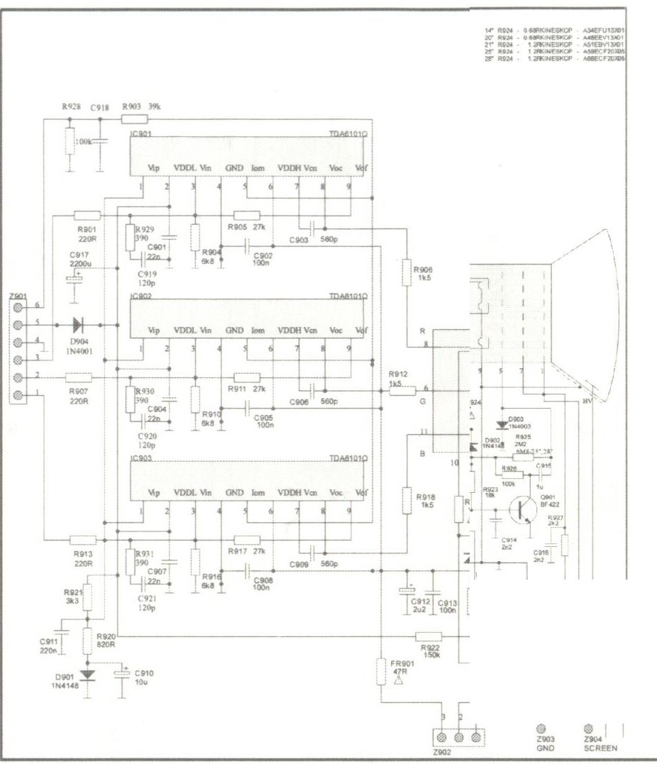

  • #22 4382681
    xavi
    Posty: 30
    Muszę prosić społeczność elektrody o pomoc, ponieważ elektronika to tylko takie moje hobby które sie czasem do czegoś przydaje a wiedzy często brakuje. Muszę koniecznie zrobić to zabezpieczenie o którym pisał jonnyB a nie mam pojęcia co to jest ten blanking. Najlepiej gdyby ktoś dorysował te diody do schematu pk (w załączniku). Będe dozgonnie wdzięczny.
    • Curtis 21m1vt - jasne pionowe pasy po wymianie MC44002 i pamięci 24c04 pk.JPG (85.28 KB) Musisz być zalogowany, aby pobrać ten załącznik.
  • #23 4402842
    jonnyB
    Posty: 211
    Pomógł: 10
    Ocena: 2
    Przepraszam ze tak długo nie odpisywałem na PW kolegi @xavi ale ostatnio brak czasu na wszystko.
    Blanking użyty przeze mnie to na schemacie sygnał FEEDBACK dochodzący do pin 20 ukł MC44002. Diody najlepiej przylutować od strony druku na złączu Z901 na PK
    Przepraszam za problemy z tym związane.
