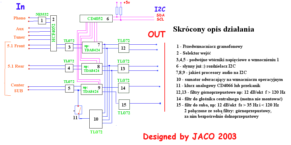

    Macie tu na razie schemat blokowy, niedługo (po mat. ustnych) walnę też sch. ideowy.
    Co do niego to można poczynić pewne modyfikacje: zamiast selektora na multiplexerze 4052 można zrobić na miniaturowych przekaźnikach (nie wprowadzą wtedy rzadnych zniekształceń) i zamiast proców audio TDA8425 można dać jakieś inne, które akurat macie pod ręką lub są tanie.
    Koncepcja układu pozostaje jednak niezmienna. Co wy na to? Może jakieś propozycje zmian ?

    Taki schemat blokowy może wymyśleć praktycznie każdy. Nic tam ciekawego... jak każdy wzmachol:)

    :arrow: MDCS to dlaczego nikt go wcześniej nie wymyślił ? :-)) Nie mówię że wynalazłem jakiś specjalny układ, ale daje to pewien obraz jak cos takiego zbudować. Poczekaj trochę, wrzucę tęż ideowy, jak go narysuję.
    :idea: Tak poza tym słuchałem dzisiaj zestawu Cambrige SoundWorks Mega Works 510D i wcale nie jest to nic specjalnego jak dla mnie (a cena ok.1000zł), nie zbyt podobał mi się dżwięk, a głośniki były podłączone pod Audigy2 więc to chyba nie wina karty. Soprany metaliczne, cyfrowe i jakby tranzystorowe :) A bas - no w miarę jak na taką wielkość, obudowa zamknięta, głośnik ok 20 cm, ale to nie to co sub własnej roboty lub gotowy bas-reflex :?
    Ogólnie myślę że wspólnymi siłami zbudujemy coś lepszego (o ciekawszym brzmieniu) bo co prawda zestaw ma 0 szumów i bardzo czysty i precyzyjny dźwięk ale nie ma "tego czegoś" 8)

    :!: 1 To jak wyobrażasz sobie zrobienie takiego przedwzmaczniacza bez wykorzystania scalonych cyfrowych proców audio ?? W fabrycznych amplitunerach też tam cos takiego siedzi. Przy odpowiednim układzie szum mozna ograniczyć do minimum, fakt zawsze goły potencjometr mniej szumi od każdego scalaka (no może poza niekórymi SSM-ami).
    MOżna zrobić przedwzmacniacz na 1 sześciokanałowym sterowanym elekrycznie (z silniczkiem) potencjometrze, ale koszt takiego czegoś będzie bardzo duży, a nie ustawisz sobie już siedząc na fotelu takich parametrów jak np: poziom basów, sopranów lub np: balansu :( A poza jakością dźwięku, która w przypadku mojego pre-ampa nie jest może Hi - End to jednak jest dobra (odsłuchiwałem na razie pojedyńcze TDA) i wystarczająca, podczas oglądania filmów dynamika jest bardzo duża, dźwięk nie "zdycha", nie słychać też wkórzającego szumu. (no chyba że jest już w sygnale) ważna jest też wygoda obsługi - w końcu to kino domowe :-) walnie się człowiek dupskiem na fotel i ogląda sobie w ciszy, spokoju i relaxie filmik.
    :arrow: Co do twojego dekodera 6 kanału w Dolby digital ... myślę że nie uzyskasz przewidzianego przez twórców systemu Dolby 6.1 efektu ponieważ 6 kanał nie jest (chyba :-) ) zaszyty w 2 kanałach tylnych i potem z nich wyciągany, tylko ma własny przetwornik C/A i oddzielną ścieżkę. Sumując czy tam podając go na jakąś matrycę uzyskasz tylko symulację a nie to co powninieneś uzyskać. Może jednak warto spróbować, zawsze to coś polepszy, domknie przestrzeń od tyłu.
    Ja raczej kupiłbym sb Audigy II (nie kosztuje majątku oki 400 zł, a wymieniłbyś swojego Livea na kartę o wiele większej mocy DSP i dużo lepszymi przetwornikami a na dodatek wspierającą Dolby Digital EX.
