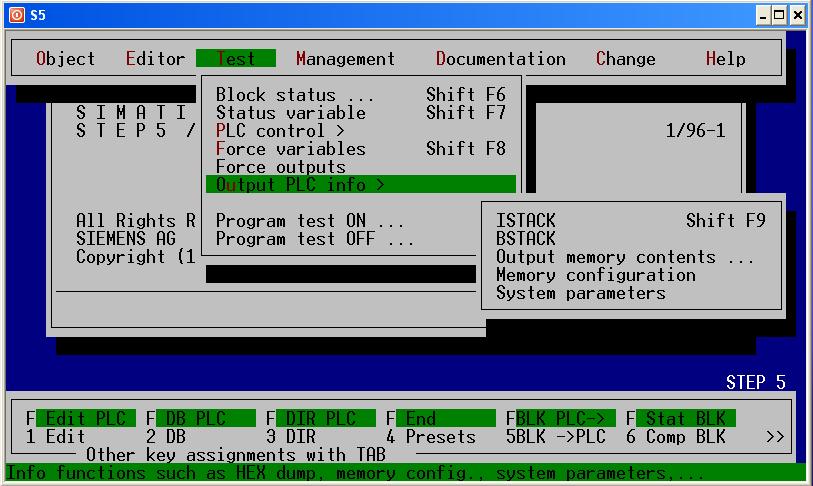

    Moim zdaniem bez podłączenia się do CPU nic nie zdziałasz. W programie S5 jest zakładka " Output PLC Info" a w niej zakładka ISTACK i BSTACK.
    Są to rejestry cpu w których są informacje na temat przyczyn zatrzymania się cpu, w którym bloku , które DB itd.
    • Komunikat "s5-115 OFF" w sterowniku Simatic s5-115 S5.JPG (81.8 KB) Musisz być zalogowany, aby pobrać ten załącznik.

    Dzieki wszystkim za podpowiedzi.Obecnie \nic się nie zmieniło.Problem nadal istnieje.Jestem na etapie kombinowania kabla rs/tty żeby się połączyć z komputerem.Byłby wdzięczny za podpowiedz jak sie zabrac do komunikacji z tą s5-ątką,(jaki program,z kąd go wziąść,którą wersję,pod jakim systemem go zainstalować,jak skonfigurować połączenie,itp)
