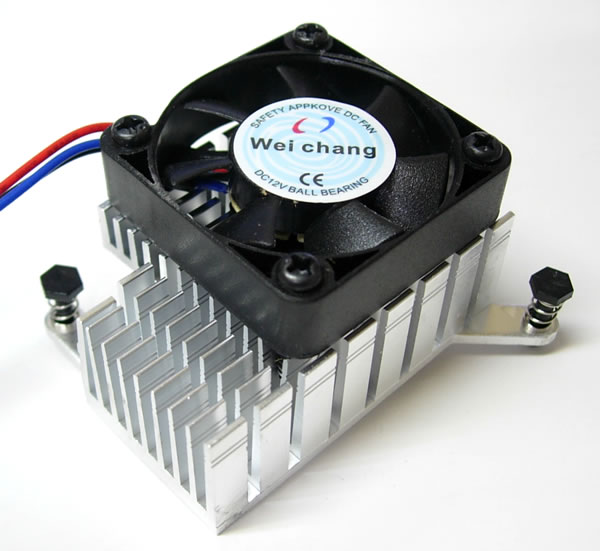

    czy tak się nakłada coller na płytę główną
    • Modernizacja komputera ASRock P4i45GV z budżetem 500 zł - co wymienić? 12.jpg (44.92 KB) Musisz być zalogowany, aby pobrać ten załącznik.
  • #23 2265128
    jacobs242
    Posty: 351
    Pomógł: 15
    Ocena: 4
    swierzak_ on tego nie zrobi, źle nałoży paste, coś pochlapie i po płycie. Zobacz jakie pytania zadaje :P. ODP:
    1. Cooler i wentylator to to samo. tzn. cooler to wentylator z radiatorem i nic nie trzeba przykręcać.
    2. TAK
    3. To jest chyba cooler chipsetu
  • #24 2265132
    tak wygląda cooler na tego proca, te srebrne po bokach to zaczepy, zaraz znajde ci coś o nakładaniu pasty
    http://www.egielda.com.pl/?str=art&id=144
    http://www.arcticsilver.com/arctic_silver_instructions_small.htm
    http://www.proline.pl/index.php?id=news&subid..._pasty_termoprzewodzacej_1083099657&grupa=art
    trudno jest znaleźć dokładny opis dla proca na socket 754
