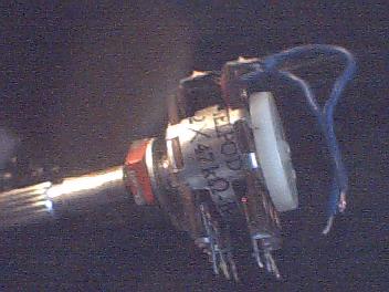

    Nie wiecie czy taki potencjometr do regulacji głośności - bodajże chyba jest podwójny jest do dostania? Ostatnio jak potrzebowałem jakiegoś potencjometra to chcieli mi wcisnąć jakiś troche pordzewniały jakby przez kilka lat zimami polezał na straganach w Łodzi na ŁKS'ie :-)))

    Jeśli chodzi o potencjometr to jest 47kb.Oczywiście możesz dać przed

    ja rozlozylem tosce bo mialem spalony wzmacniacz i nieoplacalo sie robic jak chcesz to ci moge wyslac tylko jaki ten potencjometr chcesz ?? od glosnosci ten skokowy nie
    to jest ten potencjometr
    • Tosca AWS 307 - modernizacja oświetlenia i wymiana kondensatorów po latach pot.jpg (17.58 KB) Musisz być zalogowany, aby pobrać ten załącznik.
