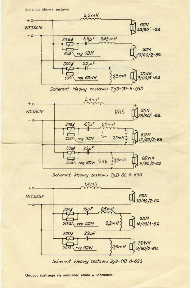

    mam taki problem z kolumnami alton 80.
    zwrotnica jest w nich w tragicznym stanie to znaczy nie przenosi pasma tak jak powinna nie jestem znawcą ale to nawet głuchy by usłyszał.
    teraz tak prawdopodobnie uszkodzone są kondensatory albo może od starości już straciły swoje parametry i chce je wymienić.
    w sumie są 2 w zwrotnicy ale niestety są one już stare i nie potrafię ich zidentyfikować (napisy się zmazały) i mam pytanie czy ktoś wie jakie tam były montowane????
    Głośniki sprawne!!!
    Dodam że "dziura" jest na granicy średnich i wysokich tonów.

    Raczej padly potencjometry regulacji tonow, te pokretla na plycie czolowej... wyczysc je, wymien, zewrzyj lub zastap rezystorami. Do prob wystarczy oba potencjometry zewrzec. Alton 80 to ten ze srodkowego schematu:
    • Jakie kondensatory były montowane w zwrotnicy Alton 80? ty__114.jpg (78.75 KB) Musisz być zalogowany, aby pobrać ten załącznik.

    dzięki za shemacik. te potencjometry chyba pozwieram bo i tak ma maxa są ustawione ale jak juz robić pożądek to kondziorki też wymienie.

    da się zabezpieczyć wysoko tonowe np. żarówką w altonach 80?
    Jaka żarówka, gdzie wpiąć? - ostatnio dostałem kolumny w których były upalone syki i cewka w zwrotnicy od syków była stopiona
    Czy GDM i GDWK na tych schematach nie mają odwrotnie narysowane + i - ?
