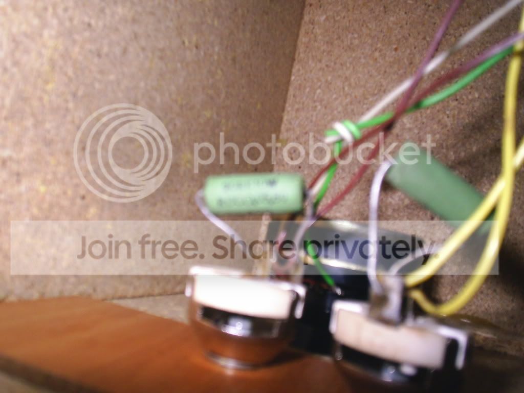

    Witam po dluzszej przerwie. Zrobilem zdjecie tego potencjonometra, ale nie jest ono za wyrazne lecz napisane na nim jest cos takiego: 20RK10W RDCO.05.89 TFLPOD. Moze cos kojarzycie po tym?

    Telpod. Nie teflpod... Możesz zrobić zdjęcie oznaczeń? Spróbuj z macrofocusem... Albo wymontuj potencjometr i idź z nim do sklepu, na pewno będą taki mieli.

    Rozbierz ten potencjometr i sprawdz czy blaszka dociska sprezynki.

    Wszystko w potencjonometrze dziala bo juz sprawdzalem wczesniej. Teraz mi chodzi o ten kondensator czy tam opornik do czego on jest,czy jest potrzebny rowniez w drugiej kolumnie(bo wlasnie w drugiej nie mam tego)??
