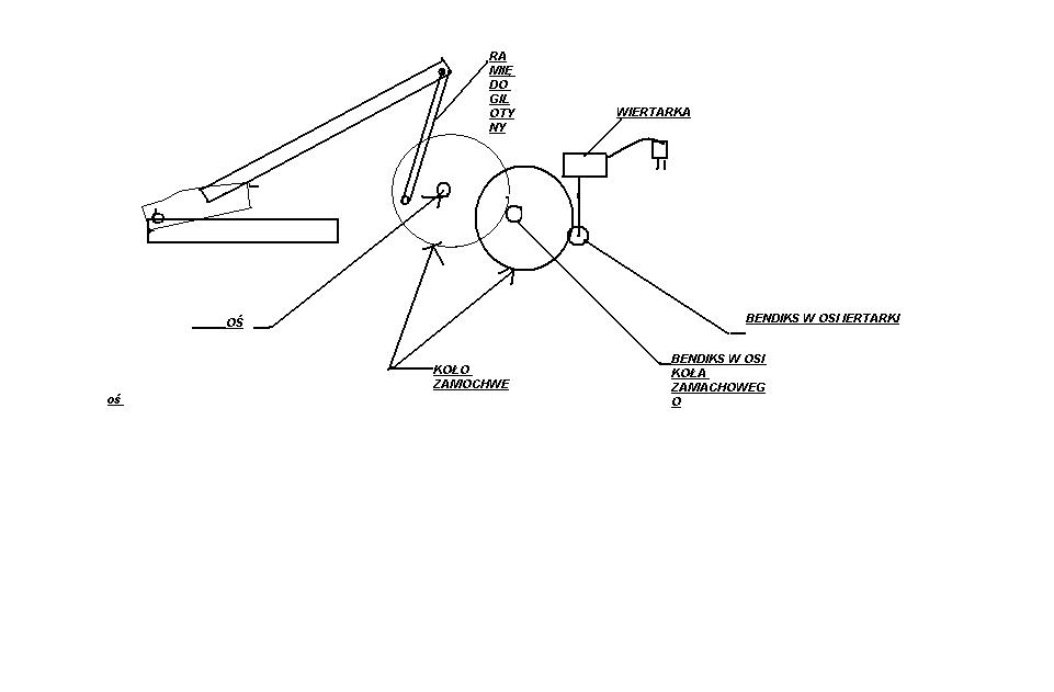

    Mam wiertarkę Perles która kilka lat cięzko pracowała aż trybik na wirnku silnika się wytarł i już nie wierci bo zębatka przeskakuje , silnik oczywiście kręci i regulacja obrotów też działa prawidłowo.
    Plan jest taki , chcę wykorzystac silnik z tej wiertarki po odkręceniu przekładni wiertarki do napedu gilotyny do cięcia pędów wierzby na sadzonki.
    Oczywiście muszę zastosowac przekładnie zmniejszającą obroty , i wymyśliłem sobie , że zastosuję zębatki rowerowe , najmniejaszą dam ( prztyspawam) do ośki wirnika i za pomocą łańcucha przeniosę napęd na kolejną ale tą duża od pedałów i następnie na małą i znów na dużą i ztej ostatniej dam ramię do napędu gilotyny.
    I mam pytanie , jakie są obroty silnika/wirnika (chociaż orientacyjnie), czy dwie przeładnie wystarcza ( mała zębatka 18 zębów , duża 44) aby zmniejszyc obroty 1-2 obr/s?
    Proszę o porady i sugestie, jutro składam wszystko do kupy.!!!

    Sam goły silnik (mówimy o silniku z ręcznej wiertarki, komutatorowym?) to kilkanaście tys. obr/min czyli 200-300 obr/s.
    Pomysł bardzo zły ponieważ:
    1. Jak chcesz przyspawać tryb (nie zębatkę bo zębatka to listwa z zębami) z otworem rzędu 40 mm do osi wirnika o średnicy kilku mm i dlugości 15 mm? Jak to zniesie przednie łożysko i izolacja wirnika?
    2. Jak wyważysz tę zębatkę w domowych warunkach?
    3. Zdajesz sobie sprawę ile stopni (około 30) musiałaby mieć ta przekładnia (jeden stopień to przełożenie rzędu 2-3:1) żeby osiągnąć jakieś odpowiednio niskie obroty?
    4. Wiesz ile mocy stracisz na tyle kół i łancuchów? Na gilotynę zostanie ci może z 50 W (przeciętna wiertarka ręczna ma około 300-350 W choć producent potrafi napisać i 1000 W).
    5. Miałeś kiedyś palec w trybie z łańcuchem? Ja miałem i odtąd uważam na wszelkie odkryte przekładnie.

    Rzeczywiście , jeśli są tak duże obroty samego silnika to pomysł z zebatkami jest poroniony.
    Z przyspawaniem to bym sobie poradził ale przy takich obrotahc to nie wiem jak by się łańcuch sprawował.Druga sprawa z tymi przekładniami , znalazłem tryby z 11 i z 47 zebami , czyli ok 4:1 , czyli żeby otrzymac obroty 1-2obr/s to trzeba by było kilka przekładni zamontowac.
    Porażka jednym słowem.
    Macie może jakieś pomysły jak to zrobic? Może wykorzystac dobrą wiertarkę do napędu przekładni łańcuchowych , zawsze to będą już mniejsze obroty na wejściu i będzie trzeba zastosowac mniej złomu.
    Niekończmy tego tematu . coś muszę wymyślic proszę o porady i sugestie.
    A może coś na 12V?
    Palca w przekładni nie miałem i nie chcę miec , jakieś osłony muszą by napewno.Współczuję krwawych doświadczeń, aż mnie ciarki przechodzą jak sobie pomyśle jak to mogło wyglądac.

    A może zrobic z koła zamachowego np, z malucha i zębatkę z bendiksa.Do koła zamocowac ramię , zębatkę z bendiksa wspawać w osi następnego koła zamachowego , do osi przyłożyc następne koło zamachowe i dac napęd z silnika z zamocowaną kolejną zębatką z bendiksa. co wy na to?Trochę namieszałem ale spróbuje to pokazac:Obroty silnika wiertarki Perles do napędu gilotyny - jak zmniejszyć? trochę koślawo wyszło ale jak będę robił to zrobię równo i prosto:D

    żeby wymyśleć jakiś napęd trzeba trochę informacji o urządzeniu. Jaka jest potrzebna moc? ewent. jaka siła? przez jaki czas? jak często? to ma służyć do szatkowania wierzby na kawałki czy na wiórki? czy to jakaś fabryczna gilotyna przystosowana do napędu mechanicznego? Od tego trzeba zacząć. Jeśli to ma pracować a nie być ciągle naprawiane to wszelki przekładnie typu tarcza / rolka odpadają. Wg mnie tylko kilkustopniowa gotowa przekładnia zębata pędzona silnikiem indukcyjnym asynchronicznym ewent. z kołem zamachowym.
