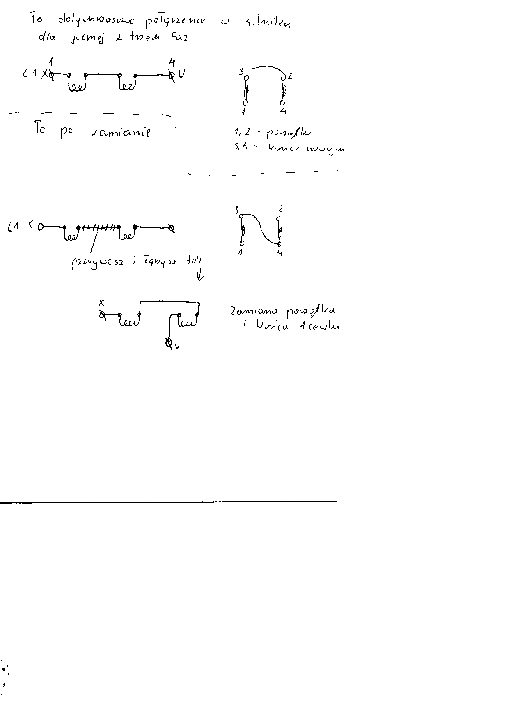

    Witam tez się troche wtronce, co do tych obrotów to z falownikiem za droga sprawa, po rozebraniu tego silnika trzeba odszukać na stojanie początki i kończe uzwojeń, i dla jednej fazy która posiada dwie cewki początek jednej z nich pozostawiamy w spokoju a drugi koniec jest połączony z początkiem drugiej cewki (naprzeciw niej) a koniec drudiej do tabliczki zaciskowej jest poprowadzony albo połączony w silniku , zapewne jest połączony w gwiazde, koniec tej pierwszej cewki trzeba połączyć z nie początkiem drugiej ale z końcem drugiej a początek podłączyć tam gdzie był koniec podłączony i coś takiego trzeba zrobić z karzdą fazą z osobna, to najprostszy sposób na osiągnięcie max obrotów, jak dokonasz takiej przeróbki otrzymasz nie dwie pary biegunów a jedną... Pozdrawiam i zycze powodzenia

    Witam 6 końcówek wychodzi Ci z silnika zapewne ale jeśli chcesz zwiększyć z 1500 na 3000 to trzeba dokonać przeróbki w silniku tak jak to opisałem wyżej jak będziesz miał problem to dorzuce rysunek... Na tych końcówkach co teraz masz możesz tylko dokonać przełączenia gwiazda/ trójkąt ale jeśli znamionowym parametrem jest trójkąt bo jeśli jest gwiazda a podłączysz go na trójkat to go spalisz... podrawiam

    Witam.dzięki za informacje ,chodzi mi o schemat jak zmienić połączenia uzwojeń w stojanie na 2800obr ? połączenia na tabliczce znam .Z szacunkiem.

    Pomógł: 7
    Ocena: 49
    Na rysunku jest połączenie tylko jednej fazy to samo musisz zrobić z pozostałymi fazami... Życze owocnej pracy.

    Właśnie,właśnie o to chodziło ! wielkie dzięki schemat jednak więcej mówi niż opis .Uszanowanie.
