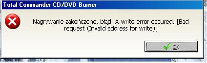

    Ktoś może pomóc mi w rozwiązaniu tego problemu?
    Nie mogę nagrywać płyt DVD (zarówno + jak i -).
    Nagrywane w Nero, Alkoholu, TCPower Pack'u...
    Komp:
    Athlon 64 3000+ Box
    DDR 512 400 Mhz Kingston x2
    płyta: Asus K8N4-E
    HDD: Caviar 80 GB 7200 SATA.
    Poniżej załączam screen. Pozdrawiam i z góry dziękuję za pomoc.
    • LG 4167B nie nagrywa DVD - problem z Nero, Alkohol, TCPower Pack na Athlon 64 screen.JPG (13.02 KB) Musisz być zalogowany, aby pobrać ten załącznik.

    Uzyj jakiegos normalnego programu do nagrywania DVD. Co to jest Total Commander DVD Burner? W zyciu o nim nie slyszalem.
    Jesli to nie pomoze sprobuj przepiac nagrywarke na Master/Slave <zalznie od tego co teraz masz>
    Taka infomacja jak na screenie moglaby swiadczyc o tym ze program ktorego uzywasz niepoprawnie rozpoznaje plyty dvd (lub wcale) i probuje uzywac trybu adresowania nieobslugiwanego przez sprzet.
    czytaj dokładnie co pisze autor !
    zamiescil screen majacy obrazowac blad jaki sie pokazuje - to udzielilem stosownej odpowiedzi - prosze obejrzec screen

    Zmień Bios na DL13 i będzie ok
  • #10 2327358
    Czyki
    Posty: 212
    Pomógł: 7
    Ocena: 3
    BIOS zmieniony.

    Wymien uzywany nosnik na inny - nieistotne czy + czy - masz - wymien go na inny - innej marki. Dlaczego? Patrz na sam dol posta. Wyszukane googlami po frazie :
    Invalid block address HL-DT-ST DVDRAM GSA-4167B
    Wyglada na to ze probujesz wypalic dysk wielosesyjny (multisesion) w trybie DVD-DAO (DVD Disc-At-Once) - co jest fizycznie niemozliwe.
    Sprobuj przestawic nastepujace opcje przy wybieraniu kompilacji ISO :

    powylaczaj wszystkie rozluznione restyrkcje dla ISO jak na powyzszym zrzucie

    Dzięki bardzo wszytskim, którzy przyczynili się do rozwiązania problemu.
    Nagrywa po ustawieniu Nero zgodnie z powyższymi screenami.
✨ Problem dotyczył braku możliwości nagrywania płyt DVD (zarówno +, jak i -) na napędzie HL-DT-ST DVDRAM GSA-4167B podłączonym do komputera z procesorem Athlon 64 3000+ i płytą główną Asus K8N4-E. Próby nagrywania podejmowano za pomocą programów Nero 7, Alcohol i TCPower Pack. W dyskusji zasugerowano sprawdzenie prędkości nagrywania w Nero, czyszczenie lasera, zmianę ustawień Master/Slave napędu oraz instalację sterowników ASPI. Autor potwierdził, że napęd jest nowy i BIOS został zaktualizowany do wersji DL13. Kluczowym rozwiązaniem okazała się zmiana ustawień kompilacji ISO w Nero, wyłączająca nagrywanie wielosesyjne (multisession) w trybie DVD-DAO, co jest fizycznie niemożliwe do wykonania na tym napędzie. Dodatkowo zalecano użycie nośników innej marki, unikając nowych nośników TDK i Samsung. Po zastosowaniu tych zmian nagrywanie DVD przebiegało poprawnie.
