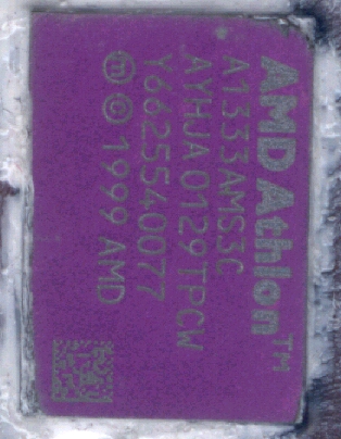

  • #7 2342566

    Załaczam fotke
    • Cpu z ukruszonym rdzeniem, dziwna grafika w niektorych grach athlon.jpg (105.69 KB) Musisz być zalogowany, aby pobrać ten załącznik.

    Z tego co widzę procesor nieźle uwalony. Wieczorem będziesz miał ten program - muszę znaleźć jakiegoś fllopa żeby zgrać. :D

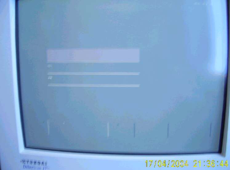

  • #16 2354605
    krzysieg
    Poziom 25  
    Posty: 1005
    Pomógł: 3
    Ocena: 26
    mat_ed dzieki za programik .
    Sprawdziłem nim procka i wszystkie testy procka przeszedł tylko
    przy tym nie wiem czy to jest dobrze : " Mp symmetry -n/a " .
    Testowałem prime95 przy opcji - In-place large FFTs (maximum heat, power consumption , some RAM tested) .
    Ok 2-3godzin sobie chodził i nie było zadnych zawieszen restartów , temperatura była 39 stopni .
    Sprawdziłem ram memtestem chyba ok 2 godzin chodził -zatrzymałem go na takim wyniku : 22543% coverage , 0 errors .
    Nie wiem co mam dalej sprawdzać i co jest walniete bo mam taki problem ze zadnej gry nie moge uruchomić , cos jest raczej ze sprzętem to nie wina windows bo odpalalem kompa z innego windows -z innego dysku .
    Sprawdałem na grach colin mcray 2 i need for speed porsche czyli juz takie starsze i jest to samo -filmik dziala ale jak włacza sie menu gry
    to wychodzą takie jakies paski a nie menu...zresztą sami zobaczcie.
    Fotka jest z colina i mozna sie poruszac po tym menu ale nic nie widac :D
    a w nfs komp sie wiesza .
    • Cpu z ukruszonym rdzeniem, dziwna grafika w niektorych grach 1col.jpg (17.57 KB) Musisz być zalogowany, aby pobrać ten załącznik.
  • #17 2355287
    Kubaj
    Posty: 112
    Pomógł: 7
    Ok, a czy to nie jest wina karty graficznej? Tudzież sterowników do niej? Dxa?
  • #18 2355406
    krzysieg
    Poziom 25  
    Posty: 1005
    Pomógł: 3
    Ocena: 26
    Możliwe ze jest coś nie tak z tą kartą ,pochodzi ona z kompa w którym spaliła sie płyt głowna wraz z procesorem ale jesli miała by sie od tego uszkodzić to by chyba całkiem nie działala ?
    Jest to karta Geforce 2 Mx 400 64Mb na Agp .
    Wersja bios wideo : 3.11.01.37 .
    Irq : 11
    wersja forceware : 71.84
    Directx mam 9.0 .
    Kubaj co oznacza Dxa ?
