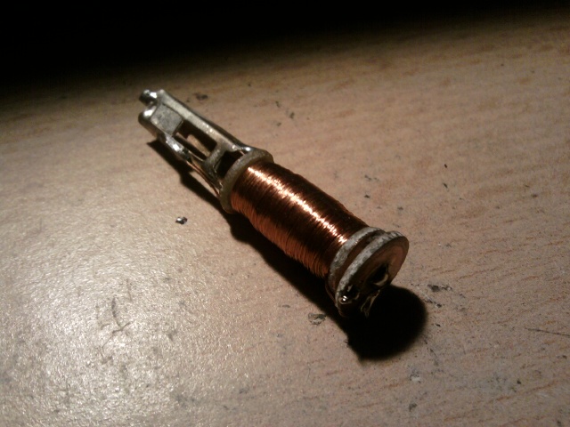

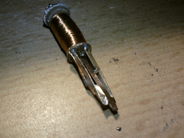

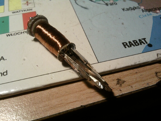

    PIVEK_PL
    Posty: 26
    Ocena: 4
    Witam !!!
    Mam oryginalną cewkę z tego długopisu z allegro wygląda ona tak:
    Jak zrobić paralizator-zabawkę w długopisie? Szukam schematu! Jak zrobić paralizator-zabawkę w długopisie? Szukam schematu! Jak zrobić paralizator-zabawkę w długopisie? Szukam schematu! Jak zrobić paralizator-zabawkę w długopisie? Szukam schematu!
    Miałem już taki długopis, została mi po nim tylko ta cewka.
    Wie ktoś jak można podłączyć taką cewkę aby działała tak samo jak w długopisie???
    Pozdrawiam !!!
    Wiem jeszcze że na końcu jest bimetal
