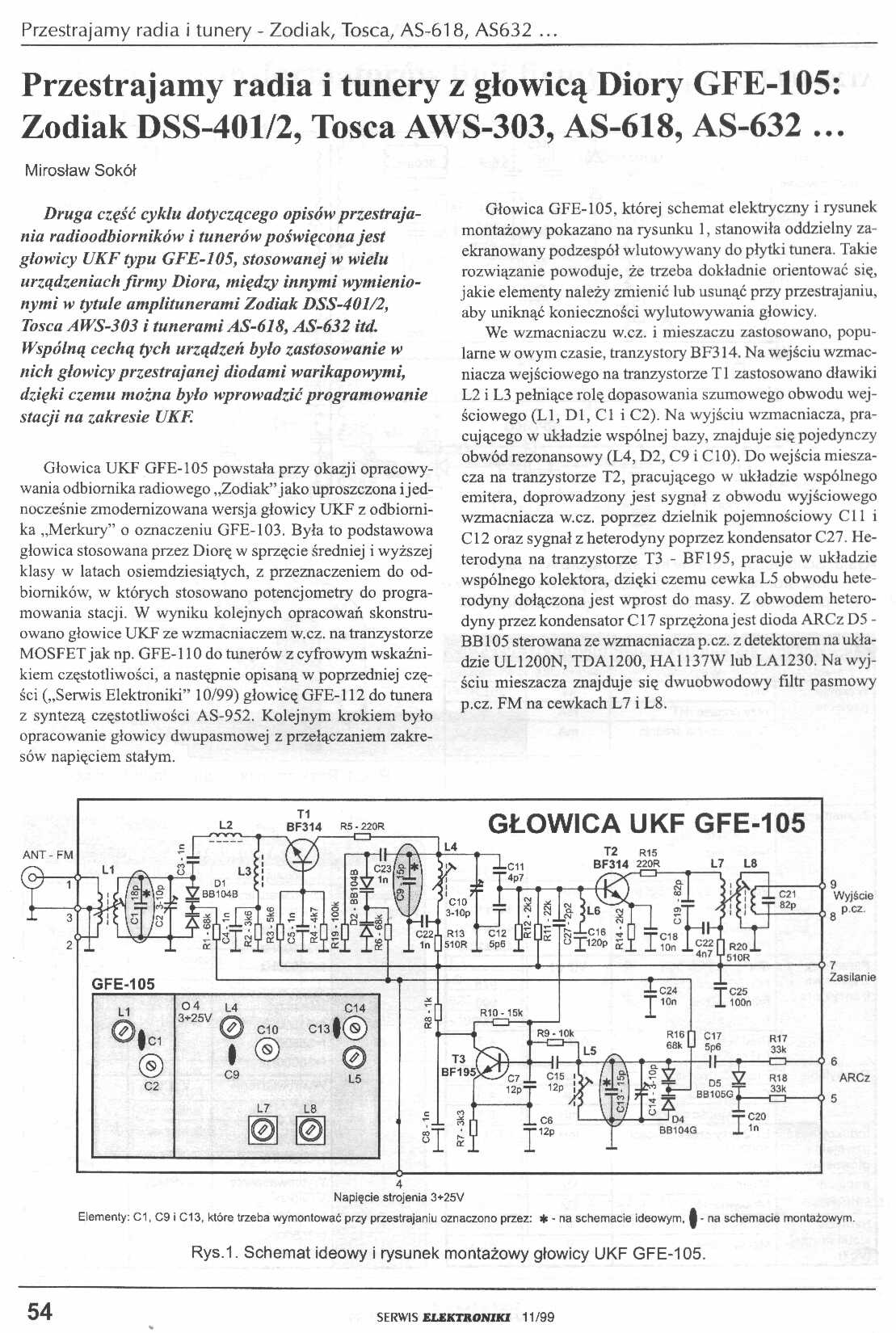

    Wiatm wszystkich, chce sobie przestroić zodiaka i mam pytanie dotyczące wylutowania kondensatorów. Na zdjęciu poniżej zaznaczyłem które według mnie to są kondensatory C1, C9, C13. Powiedzcie czy to są te kondensatory czy inne, bo nigdzie nie widze oznaczenia. Powiedzcie jeszcze czym najlepiej stroić cewki L1, L4, L7, L8, żeby ich nie uszkodzić. Pozdrawiam:)

    C prawidłowe /16-18p/.
    wycinasz je tak aby nie naruszyć pozostałych elemetów.
    ustawiasz wskazówke skali na poczatek zakresu i regulujesz rdzeniem metalowym w cewce heterodyny /wkręcasz/.
    musisz uzyskać jakąś stacje /możesz spróbować ruszyć trymerem obok cewki/
    cewką ustawiasz dolną częstotliwość a trymerem górną
    jeżeli niemasz żadnej stacji to masz pewnie uszkodzenie .
    Jeżeli masz stacje korygujesz heterodyną góre i dół pasma.
    cewkami i trymerkami /przy wyciętych kondensatorach dostrajasz do jak najlepszego odbioru .
    L dolne częstotliwości
    C górne ..........
    nie powineneś rególować cewek ,które stoją obok siebie
    Stroić najlepiej plastikowymi stroikami lub zrobinymi z innego materiału, który nie bedzie miał wpływu na pole magnetyczne.
    możesz wcześniej w korpusy cewek , którymi bedziesz regulował wlać odrobię np.contact -plus/nieraz są zapieczone rdzenie/
