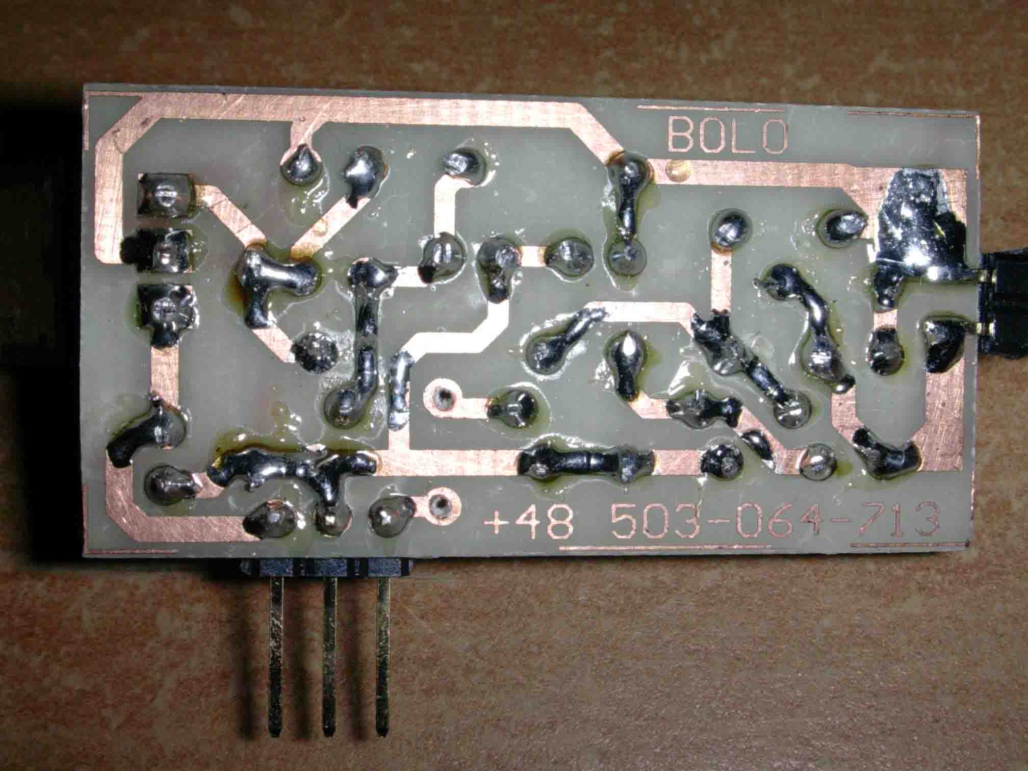

    mam taki uklad sterujacy laserkiem50mV...i nie wiem co mam dalej podlaczyc do tego zeby sprawnie dzialal tzn.interesuje mnie schemat do zrobienia calego laserka + zasilacz...

    CHŁOPIE zrób TROCHĘ wysiłku:!: Rozrysuj schemat tej płytki "po druku", nie jest to takie trudne (bedzie to NAPEWNO pozyteczną nauką, jeśli jeszcze tego nie robiłeś), przedstaw ten schemacik, a zapewne znajdzie się Ktoś, kto udzieli Ci dalszych wskazówek. Napisz co to za laserk, co chcesz zrobić przy jego uzyciu. Więcej szczegółów. LUDZIE !!!!!!!!!!!!!!!!!!! Nie traktujcie "Elektrody" jak WYROCZNI. Zagląda TU wielu mądrych LUDZI, którzy są chetni do pomocy za free, ale NA BOGA, nie każcie im jeszcze bawić się w jasnowidzów :!:

    Niestety nie mam tego lasera przy sobie...ma go qmpel który nie ma czasu na rozrysowanie mi scierzek....wiec dostałem tylko fotki:/...po prostu chcę żeby ten laser świecił!!... nie wiadomo z czego jest dioda prawdopodobnie z Hitahi (50mW 664nm)

    Witam!
    Przeanalizowałem ten układzik. Jest to stabilizator napiecia zasilajacego laser w oparciu o LM317 (R1 i R2 ustalają napiecie stabilizowane). T1 (pnp) z elektrolitem i rezystorem 100k pełnią funkcję automatu stopniowo ustalajacego poziom napiecia po włączeniu napiecia zasilającego (ma to istotne znaczenie dla diody laserowej). T2, T3, T4 (3 x npn) to tranzystory kluczujace (odłączaja katodę diody laserowej od masy) i umozliwiają modulacje wiązki laserowej zewnetrznym sygnałem cyfrowym (na płytce brakuje tylko rezystora R4 bez którego układ modulacji wiązki nie bedzie działać, bez tego rezystora laser powinien byc włączony w sposób ciągły, po podaniu napięcia zasilajacego). Wg zdjęcia tak jak w pliku laser.jpg widać trzy-bolcowe złącze "goldpiniowe". Numeracja w kolejności tak jak czytasz:
    1/ wejście zewnetrznego sygnału (cyfrowego) modulacji wiązki lasera (lub włączania/wyłączania emisji lasera z układu zewnetrznego.
    2/ masa ("minus" zasilania)
    3/ +Uz ("plus" zasilania)
    Laserem takim można USZKODZIĆ WZROK, więc ostrożnie z nim sie obchodź :!:
    PS Wg mnie ten układ to nie najlepsze rozwiązanie do zasilania diody laserowej. Nie ma tu żadnego elementu "szeregowego" ograniczajacego prąd lasera (no chyba że rezystor szeregowy jest gdzieś ukryty np. w kabelku). Brak jakiegokolwiek sprzężenia z fotodiody, wbudowanej w laser, co zapenia stabilizacje poziomu mocy emisji laserowej (przedłuzenie zywotności lasera). Zasilacz ten daje napiecie ok +5V i nie ma tu żadnego "peerka" umozliwiającego regulację prądu lasera. Charekterystyka prądowo/napieciowa lasera jest "stroma" podobnie jak diody LED i nieznaczna nawet zmiana napiecia w obszarze efektu laserowego może doprowadzic do gwałtownego wzrostu prądu, uszkadzajacego niezwykle delikatną strukturę półprzewodnikową diody laserowj. To nie jest to "co lubią misie" :D Przychodzi mi do głowy myśl, że sterowanie zasilaniem (regulacja "średniego" prądu zasilania lasera) w tym układzie odbywa sie poprzez zmianę współczynnika wypełnienia (PWM) impulsów sterujących, podawanych na wejscie 1. Jesli tak jest, to bez tych impulsów laser moze nawet ulec uszkodzeniu (a moze juz jest "walnięty") Rozrysowany przeze mnie schemat poniżej (wartości elementów podałem tylko te, które mogłem odczytać ze zdjęcia - pozostałe sam mozesz dopisać):

    ... no to w czym problem? Ten zasilacz, który masz moze byc do tego dobry pod warunkiem, że zastosujesz jakieś ograniczenie prądu zasilajacego LD (a może jest tylko na zdjęciach nie widać?). Poeksperymentuj z tym zasilaczem po odłączeniu lasera, dolutuj rezystor R4 (np. 10k). Sprawdź czy zasilacz z układem kluczowania pracuje poprawnie. Poza tym, aby LD wykorzystać do "cna" i jej nie uszkodzić musisz poszukać parametrów w katalogach producenta (prąd emisji laserowej), bo inaczej to będą tylko eksperymenty metodą prób i błędów, które mogą skończyć się tragicznie dla LD.

    na jednej z fotek jest numer telefonu (płytka od strony ścierzek), może lepiej by było zadzwonić?

    ... witam Szanownego Kolegę. Domyslam się, że to Twój wyrób (po napisie BOLO na płytce :-) "wyjątkowo" zbieżnym z ksywką). Nie "machnąłem" się w schemacie i czy nie zdradziłem (UPS :!: ) jakiegoś "patentu" :?: Jestem ciekaw gdzie jest ograniczenie prądowe dla LD , bo na zdjeciach nie widać (czy to jest rezystor szeregowy, gdzieś na kabelku pod termokurczkami, czy na module lasera, czy może coś innego ??).

    napisze teraz co chciałem napisać zamiast mojego pierwszego postu....
    byłem ciekawy reakcji z tym numerem telefonu. Pewnie byście napisali: po cholere dzwonić, skoro będzie chciał kasiore...
    r2d2004 napisał:
    Witam!
    Za przeproszeniem, ale pier***
    co to znaczy mieć istotne znaczenie dla diody, może chodzi o to że napięcie zasilania po włączeniu lasera, narasta stopniowo eliminując wszelakie udary prądowe i inne tego typu cuda?.
    Kolejna sprawa, po jaką cholere bym (tak, BYM, to mój projekt) dawał trzy tranzystory do kluczowania diody?- można to zrobić jednym.
    Schemat który narysowałeś, jest błędny- nie ma się co dziwić. Elementem ograniczacym prąd są właśnie te tranzystory i jeszcze jeden magiczny element, a nie jakiś PWM!
    Schematu nie dam, bo układ działa świetnie i jest w sprzedarzy. Kiedyś nie był i w tedy był jego schemat na elektrodzie, w dodatku ruszany chyba w pięciu postach. Zamiast kąbinować z rozrysowywaniem płytek lepiej weźcie się za pdf'y, które daje producent. Z tego nauczycie sie więcej niż tylko plagiatu. Teraz chyba rozumiecie czemu tak sie wydarłem... [/quote[/quote]

    ... więc jesli nie masz nic przeciwko temu, to zamieszczam ponownie poprawiony schemat. Faktycznie "machnąłem" się w jednym punkcie dopinając w czasie rozrysowywania schematu, kolektor T2 do kolektora T4 (zamiast do bazy). No cóż, jak wiadomo tylko Bill Gates jest nieomylny :D Ten "drobny" błąd całkowicie zmienił schemat, no ale robiłem to szybko, a miałem do dyspozycji tylko dwa zdjęcia i brak opisu wszystkich elementów (lepiej się rozrysowuje, jak płytkę mozna "pomacać"). Teraz po poprawieniu wszystko jest jasne. Rzeczywiście, tak jak piszesz wyżej, nie ma tu żadnych "fajerwerków", tylko podstawowe i ogólnie znane aplikacje. Ze zdjęcia nie mozna odczytać wartości rezystora R7. Chyba 22R, ale wtedy prąd ze źródła prądowego wynosiłby tylko troszkę ponad 30 mA, to chyba troche za mało jak na laser 50mW (dla 5 mW owszem)?

    prąd katalogowy tej diody to 120mA, opornik to jakieś 4,5 oma
