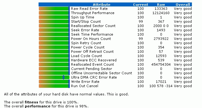

    nic nie piszesz o testach pod programami Mhdd, Victoria oraz HDAT2.
    wybacz ale hdd regenerator to nie tester.
    dla testów pod mhdd oraz victoria zablokuj kanał secondary master.
    dla testów pod programem HDAt2 odwrotnie musi byc odblokowany kanał secondary master w BIOS-ie.
    ten ostani program pozwala tez na wykonanie logów z tych testów oraz logów z testów pnp.
    czy wszystkie parametry SMART-a sa poprawne, moze byś zamieścił parametry smarta np. z programu SpeedFan oraz odpowiedz internetowa z tego programu.
    jak widzisz ponizej dysk wg. Speedfana jest super a ten dysk upadł ze stołu i ma Reallocated Event count prawie na granicy.
