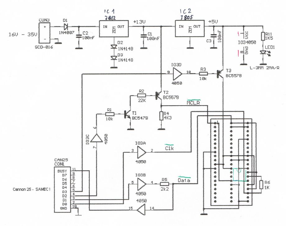

    W tym temacie przedstawię programator mikrokontrolerów PIC firmy Microchip. Dokładny opis wykonania płytki do niego znajduje się w tym temacie Link. Urządzenie zostało wykonane na podstawie opisu ze strony Link. Programator obsługuje między innymi procesory:

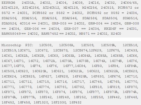

    - PIC16C84, PIC16F84
    - PIC16C61, PIC16C71
    - PIC16C710, PIC16C711
    - PIC10F200/202/204/206
    - PIC12F629, PIC12F635, PIC12F675, PIC12F683
    - PIC12F609, PIC12F615, PIC16F610, PIC16F616
    - PIC16F627, PIC16F627A, PIC16F628, PIC16F628A
    - PIC16F630, PIC16F636, PIC16F648A
    - PIC16F676, PIC16F684, PIC16F688
    - PIC16F73, PIC16F737, PIC16F74, PIC16F76, PIC16F77
    - PIC16F818, PIC16F819
    - PIC16F87, PIC16F88 (87 nie testowany)
    - PIC16F873A...PIC16F877A
    - PIC16F88
    - PIC18Fxxxx
    - dsPIC30F2010 -- dsPIC30F6010

    Budowa programatora nie jest zbyt skomplikowana. Układ wymaga zewnętrznego zasilania napięciem 15V podłączanym do zacisków 2-1 oraz 2-2 (niebieskie złącze ARK na płytce). Nie można go zasilać 12V np z zasilacza ATX gdyż do zaprogramowania procesora potrzebne jest napięcie około 12,7V dlatego do masy stabilizatora dołożono diodę która powoduje "oszukanie" stabilizatora by ten dał nieco większe napięcie (powiększone o spadek napięcia na diodzie). Ważne by dioda D1 miała spadek napięcia 0,7V, nie może być zamiast niej zastosowana np dioda Shottky`ego. Natomiast jeśli chodzi o diody D4-D7 to mogą być zamiast nich zastosowane dowolne szybkie diody (Shottky`ego). Dioda D8 jest to dioda Zenera ustalająca napięcie zasilania dla procesora na poziomie 5,1V. Układ został wykonany z popularnych elementów które bez problemu można dostać w każdym sklepie elektronicznym.

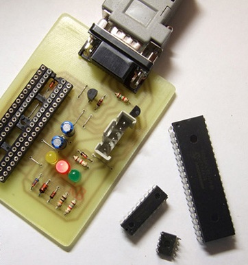

    Jak widać na obrazku na płytce zostały wyprowadzone piny potrzebne do programowania procesorów dzięki czemu w prosty sposób można sobie wykonać podstawki do innych układów podłączane do programatora poprzez złącze goldpin. Programator nie wymaga wstępnego uruchamiania czy regulacji. Po zmontowaniu jest już gotowy do pracy.

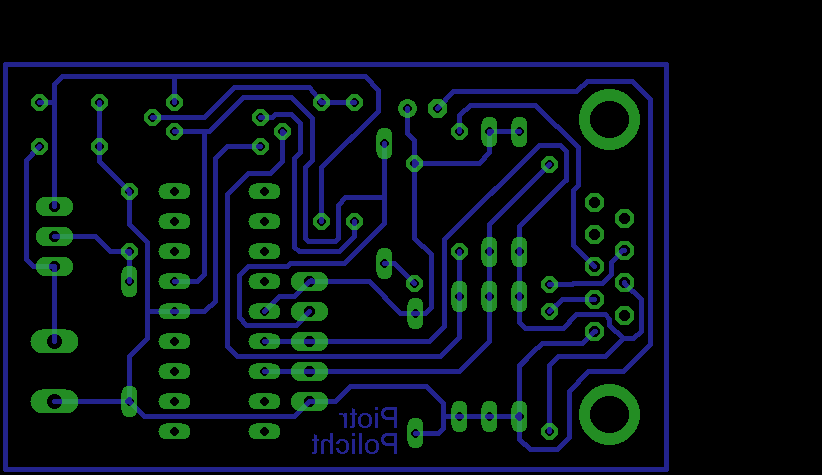

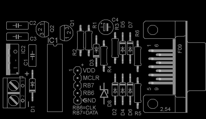

    W załączniku znajdują się pliki z programu Eagle oraz pdf z których można bezpośrednio wydrukować sobie wzór ścieżek oraz napisy.

    The clamping diodes D3, D4, D5, D6 limit the voltage from the RS-232 interface to avoid latch-up of the PIC. There are some other "extra simple" circuits out there which do not use any protection for the PIC, but you should invest a few pennies/cents for these diodes. The BAT42 can be replaced by a lot of similar schottky diodes. A schottky diode is better here than the usual "1N4148" because its forward voltage is less than 500mV so we know the 'limiting' current flows through the diodes, not through the precious PIC !
    Muszą to być diody Schottky'iego, gdyż ograniczają napięcie idące na układ z portu RS232.

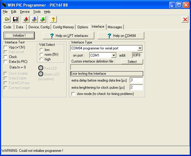

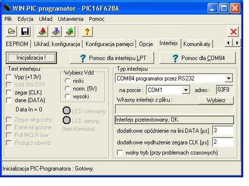

    Witam a może mi ktos napisać jak winpic wykrywa ten programator zbudowany przez autora tematu , bo ja mam Warning could not initialize programmer.

    Tutaj masz moją konfiguracje WinPic.
    Programator mikrokontrolerów PIC (WinPic)

    A tu moja , wyglada to tak ,
