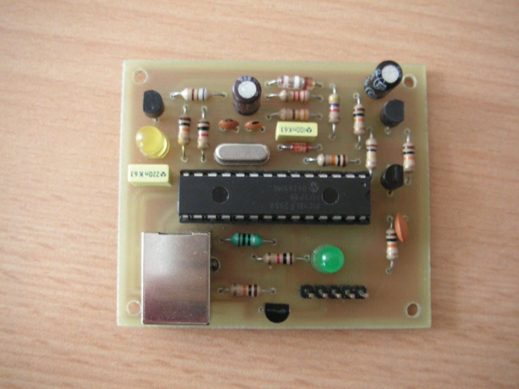

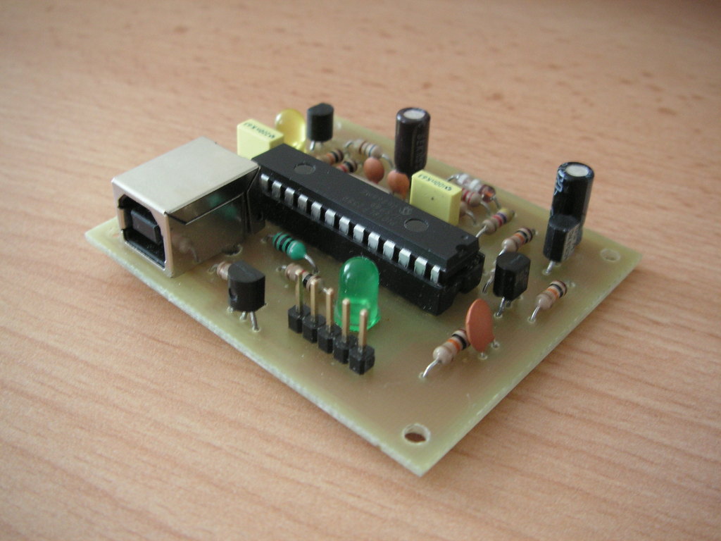

    Programator ten zbudowałem z potrzeby jaką spowodował zakup laptopa - brak portu LPT & COM.
    Zalety:
    * zasilany z USB
    * wbudowana przetwornica napięcia
    * duża liczba obslugiwanych procesorów (PIC12, PIC16, PIC18, dsPIC)
    Schemat programatora pochodzi ze strony:
    http://www.sprut.de/electronic/pic/projekte/brenner8/index.htm
    Strona jest w języku niemieckim, program obsługujący programator jest w języku angielskim. Na stronie można znaleźć kilka wersji programatora:
    - z podstawką ZIF ułatwiającą programowanie procesorów 'luzem'
    - wersja SMD z podstawką ZIF
    - wersja mini, tylko ICSP
    Litera 'P' na końcu nazwy programatora oznacza że programator obsługuje dsPIC.

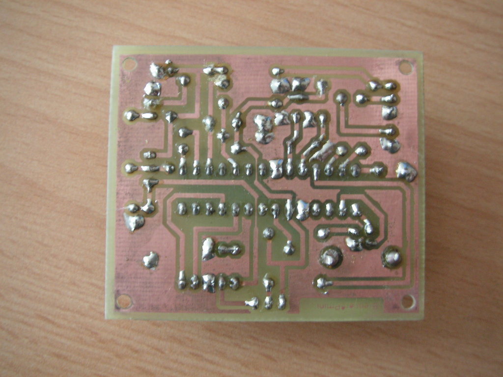

    Ja zbudowałem wersje Brenner8mini-P. PCB ściągnąłem ze strony i lekko zmodyfikowałem (dodałem otwory montażowe na rogach). Pliki Eagle w załączniku.

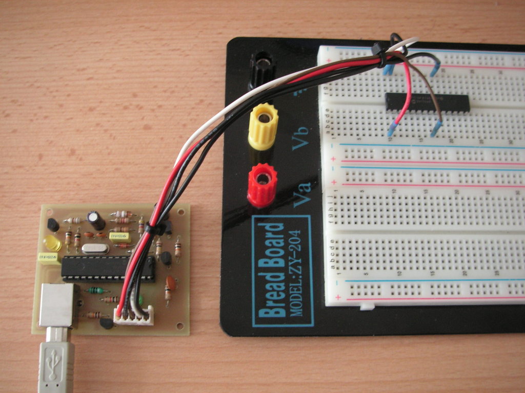

    Procesory programuję w obwodzie, ewentualnie na płytce stykowej.

    Bardzo ładne wykonanie :)
    Brakuje tylko obudowy :)
    Jaki koszt?
    Jak wykonałeś płytkę ?
  • #3 4128908
    leszekraczka
    Posty: 780
    Pomógł: 4
    Ocena: 26
    Ładnie wygląda. Ile czasu Ci zajęło, jaki koszt ? Szkoda, że nie ma obudowy, ale to największy problem konstruktorów-:-) , żeby obudowa była z jajem :-)
  • #4 4128930
    ciapciok
    Posty: 503
    Pomógł: 3
    Ocena: 109
    Obudowy nie będzie, planuję dać cztery nóżki gumowe. Koszt zależy głównie od procesora. W programatorze zostosowany został PIC18F2550 ze sprzętowym portem USB 1.1. Jego cena waha się od 20 do 30zł, reszta elementów to mniej niż 10zł.
    Płytkę wykonałem metodą termotransferową.

    bardzo fajny programatorek ,starannie wykonany , jedyny minus to brak oslony od strony sciezek , ogolnie +5/6

    jaki byście polecali do tego celu? coś co można szybko zmontować i nie ma problemu z uruchomieniem i nie będzie wykorzystany po zaprogramowaniu tego PIC18F2550
    Napisałem w poście wyżej. Ja tamten programator zmontowałem na płytce stykowej w kilka minut, (przy okazji uprościłem schemat wywalając dwa tranzystory).

    brakuje oslony od strony sciezek bo nie ma obudowy chyba.. :lol:
    Niekoniecznie musi byc obudowa , wystarczy podkleić taśmą , albo przykręcić pleksi i tez będzie git .....a obudowa to nie jest :D

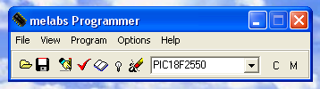

    i chce sie poprostu dowiedziec czy to zadziala jezeli nie ma tego proca na liscie w programie..
    Podałem linka do strony producenta, na samym środku strony jest link do instalki.
    Jak widać, na liście jest procesor, więc...
    Programator procesorów PIC na USB

    Ja zmontowałem ten programator na płytce stykowej, nie montowałem diod LED i tranzystora włączającego napięcie zasilania.
    W melabsie wybierz port LPT, nie ustawiaj trybu AUTO.
