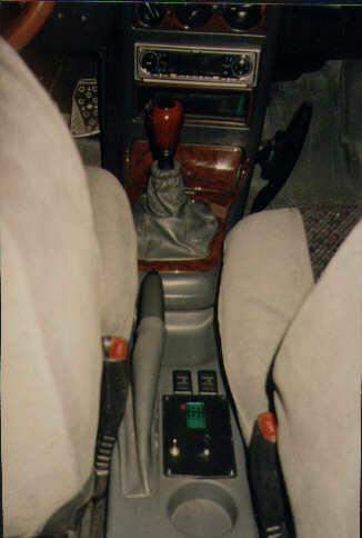

    w swojej nexiarynce mam przerobiona reczna na automat. swego czasu dorwalem takie cos na allegro, rozlozylem na dwie czesci, czesc wykonawcza jest wcisnieta pod deske w kokpicie, wyprowadzony czujnik temp we wnetrzu, drga czesc to wyswietlacz led, potencjometr regulujacy temp zalaczania,przelacznik do wskazan led: temp. wnetrza/temp. ustawiona i led wskazujacy stan. ta druga czesc jest zamontowana miedzy siedzeniami w zaglebieniu wielkosci paczki papierosow, polaczenie tasma trzydziesci kilka kabelkow :evil: poniewaz jest to okolo 2metrow, wyswietlacz po paru minutach zaczyna wariowac bez wplywy na prace urzadzenia. jest juz cieplo wiec wymontuje ten panel i kazdy kabelek odsprzegne 10nF do masy, zeby sie nie wzbudzal. czesc wykonawcza wlaczona w szereg z przelacznikiem klimy, tak wiec ten jest na stale ON, a moment zadzialanoia ustawiony potencjometrem. calkiem niezle sie saprawuje w trasie, trzyma ustalona temp. ew. fotke panela moge wrzucic dla chetnych na maila. przy okazji reszta autka jest www.nexia.pl wejsc trzeba na klubowicze i pod numerem 31.jest autko z fotkami, niestety fotki panela tam nie dalem. urzadzenie po prostu porownuje dwie temp. i zalacza lub wylacza, a ile radochy :)

    w swojej nexiarynce mam przerobiona reczna na automat. swego czasu dorwalem takie cos na allegro, rozlozylem na dwie czesci, czesc wykonawcza jest wcisnieta pod deske w kokpicie, wyprowadzony czujnik temp we wnetrzu, drga czesc to wyswietlacz led, potencjometr regulujacy temp zalaczania,przelacznik do wskazan led: temp. wnetrza/temp. ustawiona i led wskazujacy stan. ta druga czesc jest zamontowana miedzy siedzeniami w zaglebieniu wielkosci paczki papierosow, polaczenie tasma trzydziesci kilka kabelkow :evil: poniewaz jest to okolo 2metrow, wyswietlacz po paru minutach zaczyna wariowac bez wplywy na prace urzadzenia. jest juz cieplo wiec wymontuje ten panel i kazdy kabelek odsprzegne 10nF do masy, zeby sie nie wzbudzal. czesc wykonawcza wlaczona w szereg z przelacznikiem klimy, tak wiec ten jest na stale ON, a moment zadzialanoia ustawiony potencjometrem. calkiem niezle sie saprawuje w trasie, trzyma ustalona temp. reszta autka jest www.nexia.pl wejsc trzeba na klubowicze i pod numerem 31.jest autko z fotkami, niestety fotki panela tam nie dalem. urzadzenie po prostu porownuje dwie temp. i zalacza lub wylacza, a ile radochy :)
    • Jak wymienić klimatyzację ręczną na automatyczną w samochodzie? Koszty i porady Pict0200.JPG (15.47 KB) Musisz być zalogowany, aby pobrać ten załącznik.
