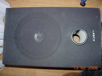

    Głośniczek kupiłem za 50 zyla wygląda tak http://www.allegro.pl/item90636956_hit_subwoofer_pasywny_cat_mbc_2001_s.html (identycznie jak ten heh) mam pytanko za tydzień mogę oddać to właścicielowi bo mam to na teścik. Luknołem za amplituner 5.1 jvc nowka i potrzeba mi suba aktywnego bo takie mam wyjście w amplitunerku. I stąd moje pytanie czytam cały dzien o subach na forum ale nic wsumie mi nie odpowiedziało czy warto to robić czy oddać. Interesuje mnie coś z tych kitów gotowych do samodzielnego złożenia. Filtru myślę że nie będe potrzebowac bo wydaje mi się że tuner wyśle sygnał juz przefiltrowany zresztą ma regulacje takze w sobie(właśnie na sub.) Czekam z niecierpliwości na odpowiedź Panowie czy warto się w tym grzebać?? Ile by to kosztowało?? Dodam że nie mam zbytnio Kasy a miłoby było dodać do tego miło grającego sprzetu subwooferek.

    Za 50 zł kupisz tda 72?? gdzieś około 80 w przy 8 ohm do tego stx 27-150 i bedzie chulało na lata a ten głośnik to na ???? złom

    Możesz zastosować dowolny kit wzmacniacza mocy, byle nie zamocny.Ale bez filtru na wejściu się nie obejdzie.

    Niom. Stx 27-150 i wzmak 80-100W ;) Bedzie pieknie. A ten glosncizek to oddaj spowrotem ;) Nie oplaca sie :)
