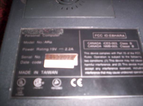

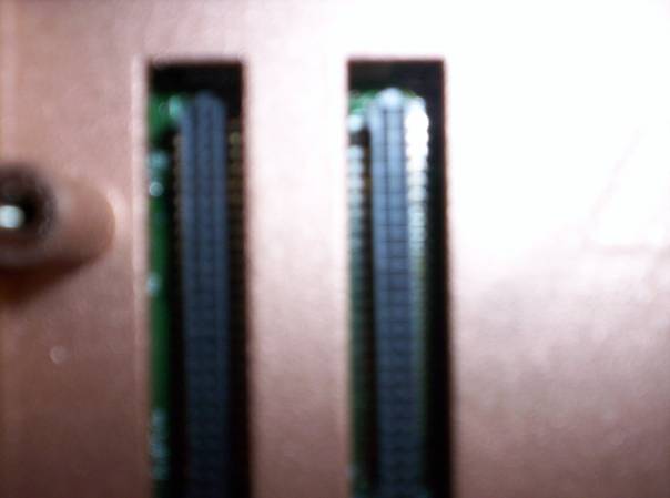

    Trafil do mnie laptop neiznanego producenta bo w miejscu gdzie z reguly jest logo producenta jest napis SHOWMAN . Laptop milczy tzn po nacisnieciu wlacznika na ulamek sekundy miga ekran , a na malym wyswietlaczu cieklokrystalicznym pod ekranem pojawia sie znaczek wtyczki sieciowej oraz chyba stan naladowania baterii , w glosniczkach pojawia cichy trzask . Po przttrzymaniu dluzej tego wylacznika nic wiecej sie neidzieje tylko symbole o ktorych wspominalem sa caly czas . Probowalem ladowac baterie cala noc , wydaje mi sie ze ejst naladowana bo po zmierzeniu ma ponad 15 V a nominalnie jest 12 V . Podczas ladowania palil sie znaczek wtyczki sieciowej oraz znaczek baterii stanu naladowania baterii z jedna kreska , stan ten nie urusl prez cala noc , ponadto zaraz po wlaczeniu zasilacza , zapala sie LED-a przy ktorej jest symbol baterii prez jakies dwie sekundy swieci na pomaranczowo a nastepnie swieci juz caly czas na zielono. Wydaje mi sie ze przyczyna nie uruchumiania sie tego laptopa jest brak jakiegos urzadzenia z dwoma slotami mieszczacymy sie w spodniej zcesci laptopa . Wydaje mi sie ze mzoe tu chodzic o RAM choc ja osobiscie nie spotkalem sie z takim typem slotow do Ramu , ale jak wspominalem nie jestem biegly w kompach , byc moze brakuje tam kartyu graficznej , bo twardy dysk jest napewno bo go znalazlem. Mam wiec prosbe do Kolegow aby wypowiedzieli sie na ten temat czego tam brakuje , ewentualnie jakie maja inne podejrzenia co do tej usterki , moze ktos wie co to wogole jest za firm ai gzdie ewentualnie szukac do tego czesci.Zalaczam zdjecia obrazujace moj opis . Pozdrawiam .

    nie wiem dokładnie jaki to elemnt jest na tym zdjęciu-czy to jest cała płyta główna czy tylko jakiś fragment, ale z tego co mi sie wydaje to jest to brak jakiegoś zespołu, całej płytki z elemntami, te dwa złącza mogą też być wyprowadzeniami na jakąs taśmę, żeby powiedzieć coś więcej musiałbyś zrobic zdjęcie bez tej blachy zabezpieczającej, to jest raczej stary laptop i wydaje mi sie że wszystko co potrzebne powinien miec wlutowane na jednej płycie głównej,ackolwiek nie jest to regóła,bo wszytko zależy od stopnia upakowania elemntów w obudowie i rozmieszczenia tych elemntów. A Laptop mozę nie odpalać ze bo możliwe że masz spalony inweter od podświetlanai matrycy i robi on zwarcei, tym bardziej że mówisz ze potrafi mignąć i nie włącza sie. Ja miałem dokładnie taki sam objaw w laptopie gericom, w któym to właśnie upaliło sie trafo inwertera i laptop nie startował. Sprawa sie wyjaśniła jak kilkanaście razy tak go właczłem i sie to tak spaliło że przestało robić zwarcie wtedy laptop odpalił na matrycy wszytko było widac ale nie podświetlałą sie.[/url]
  • #3 2432328
    autosuper
    Poziom 24  
    Posty: 667
    Pomógł: 69
    Ocena: 104
    Dzieki za podpowiedz , sprawdze to podswietlanie , a to zdjecie z tymi zlaczami to nie ejst zdjecie plyty , tylko zdjecie miejsca na jakies urzadzenie po zdjeciu takiej malej zaslepki ze spodniej czessi laptopa . Sadze ze tam nei ma isc zadna tasma tylko jakies gotowe uzradzenie tak jak wspomniales gotowego modulu , podobnie jest rozwiazany twardy dysk , rowniez znajduje sie w spodniej zcecsi laptopa po zdjeciu zaslepki da sie go wyjac i neima tasmy tylko jest wkladany bezposrednio do podobnego slotu. A laptop faktycznie nie nowy bo z 96 roku .

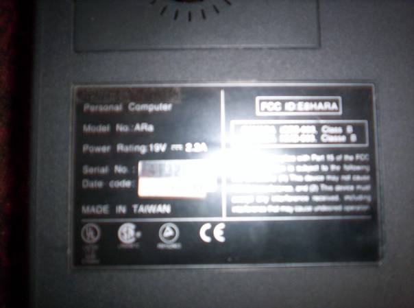

  • #6 2434591
    jankolo
    Spoczywaj w Pokoju
    Posty: 32197
    Pomógł: 1792
    Ocena: 587
    Proszę tak zrobić fotografię 4 i 5, żeby można było przeczytać napisy.
  • #7 2434847
    autosuper
    Poziom 24  
    Posty: 667
    Pomógł: 69
    Ocena: 104
    Postaram sie ale niewiem jak to wyjdzie na moim aparacie , ale w zasadzie sadze ze niema tam zadnych istotnych informacji o producencie . jest tam napisane personal computer , model no.: ARa < power rating 19 V , serial no . 4122078 , date code 96Y 9M made in taiwan
    po prawej stronie FCC ID E8HARA canada ices-003 class b , canada nmb-003 classe b , i dalej jakas informacja po angielsku , to wszystko
