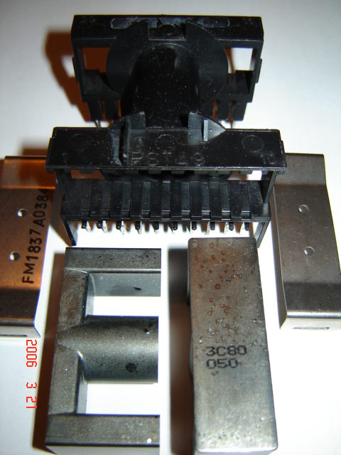

    Potrzebuję zrobic przetwornicę flyback i proszę o pomoc.Mam rdzeń ETD49 ze szczeliną ok.1mm z materiału 3C80 o przenikalności początkowej 2000.
    Na stronie http://schmidt-walter.fbe.fh-darmstadt.de/smps_e/spw_smps_e.html obliczyłem jaką indukcyjnośc powinno miec uzwojenie pierwotne.
    Spotkałem się ze wzorem L=N^2 * Al -czy podstawiając do tego wzoru wartości będzie poprawnie(Al=2000,L=np.100uH)?
    L ma byc w nH,uH,H ?
    Jak wygląda przekładnia w transformatorze? np.napięcie wejściowe 100V,wyjściowe 200V to uzwojenie wtórne powinno miec dwa razy więcej zwojów?
    Do jakiej częstotliwości można stosowac ten rdzeń i jaką moc można osiągnąc?
    Zawsze miałem z tym problem,jeśli możecie wytłumaczyc jak policzyc to ustrojstwo,będe wdzięczny:)
    • Flyback. Jak wygląda przekładnia w transformatorze? Rdzen.JPG (58.78 KB) Musisz być zalogowany, aby pobrać ten załącznik.

    1. Przenikalność początkowa to ni Al
    2. Rdzeń ETD49 z materiału o przenikalności magnetycznej 2000 i szczelinie 1 mm będzie miał Al ok. 320. Al oznacza się w nH.
    3. Korzystając ze strony, której adres podałeś, w kolumnie 'Ident.' tabelki danych trafa masz podaną szczelinę. I na przykład przy mocy ok. 300W, zasilania z sieci (czyli wejściowe napięcie stałe w zakresie 300-350V) i czestotliwości 55 kHz na rdzeniu ETD49 ze szczeliną 1 mm potrzeba na pierwotnym 50 zwoi drutu o średnicy większej niż 0.64 mm.
    Al według tej tabelki jest równy 314 - czyli bardzo blisko oszacowanego przeze mnie 320.

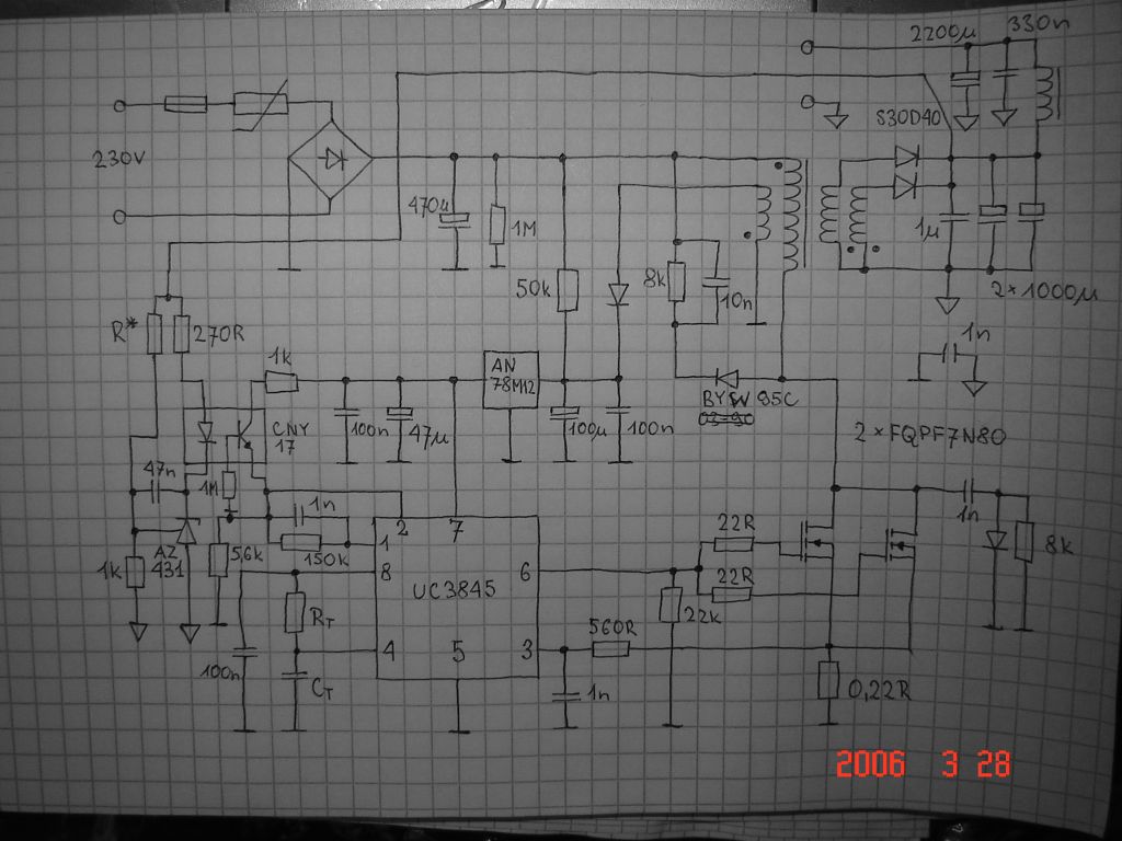

    I takie jeszcze jedno pytanko dotyczące zabezpieczenia tranzystorów przed przepięciami, jaką mają miec elementy wartośc,można to jakoś policzyc?
    • Flyback. Jak wygląda przekładnia w transformatorze? SchematUC.jpg (118.97 KB) Musisz być zalogowany, aby pobrać ten załącznik.
  • #11 2467966

    3845 nie dzieli przypadkiem przez 2 częstotliwości oscylatora? Sprawdź oscyloskopem na wyjściu...
    Jeśli uzyskałeś 170W przy częstotliwości 45-48 kHz i zapewne nieoptymalnym nawinięciu trafa, to byłby dość dobry wynik.
    Jak nawijałeś uzwojenie wtórne?

    Problem leży w trafie,tym razem nawinąłem:pierwotne-60,wtórne-5 i przy 12.8V prąd osiągnął 19.2A(obciążenie to żarówki H4).Rzeczywiście w nocie aplikacyjnej jest wspomniane "output frequency is one half oscillator frequency for the UC3844 and UC3845"(Ehh takimi małymi literkami:) ).
    Teraz ustaliłem częstotliwośc pracy na ok.60kHz.Wydaje mi się że rdzeń z materiału 3C80(N27) ma inną przenikalnośc,314 jest napewno dla N87 i stąd problemy.
    Jeśli mógłbyś popatrzec na schemat,czy mogą byc takie wartości i w takiej konfiguracji to byłbym wdzięczny.
    Trafko nawinąłem linką w izolacji igielitowej(z braku przewodu w emalii,takim do głośników)jako pierwotne i pomocnicze,wtórne 2 * licą złożoną z 50 cienkich(0.2?) drutów w emalii.
  • #13 2468905

    50 drucików 0.2 mm odpowiada mniej więcej drutowi 1.4 mm. A to jest odpowiednie dla max. 3A a nie 10A - za duża rezystancja.
    Materiał trafa jest wystarczający dla tej częstotliwości - świadczy o tym osiągnięcie już 230W dla flybacka nawiniętego w sposób dość przypadkowy. Zmniejsz liczbę zwojów uzwojenia wtórnego do 4 i nawiń go równoczesnie 4 odcinkami licy - Powinieneś dociągnąć do 300W.

    Co do zabezpieczenia tranzystora: układ zabezpieczający, który widzę na twoim schemacie, jest bardzo
    rozsądnie zrobiony; do policzenia jego elementów potrzebne są dość szczegółowe dane, w tym indukcyjność
    rozproszenia w transformatorze (ta energia, która się w niej magazynuje, powoduje przepięcia, i by zabezpieczyć
    tranzystor, powinna być przejmowana przez układ zabezpieczający), a ją się dość ciężko oblicza. A może by ją
    zmierzyć? Wystarczy zewrzeć uzwojenie wtórne, i wykonać pomiar indukcyjności uzwojenia pierwotnego.
    Aha: można by jeszcze w układzie zabezpieczającym zastosować jakiś element typu warystora, lub nawet transil,
    na wypadek, gdyby nagle odłączyło się obciążenie po stronie wtórnej - wtedy nie energia z indukcyjności rozproszenia,
    a cała energia zmagazynowana w polu magnetycznym wraca na stronę pierwotną, i może dość łatwo spalić tranzystor,
    do tego potrzebny jest element, który przyjmie cały prąd przy nadmiernym napięciu, i wyłączenie generatora.
    To, czy na działanie i moc przetwornicy ma istotny wpływ szybkość tranzystora, poznasz po jego nagrzewaniu się.

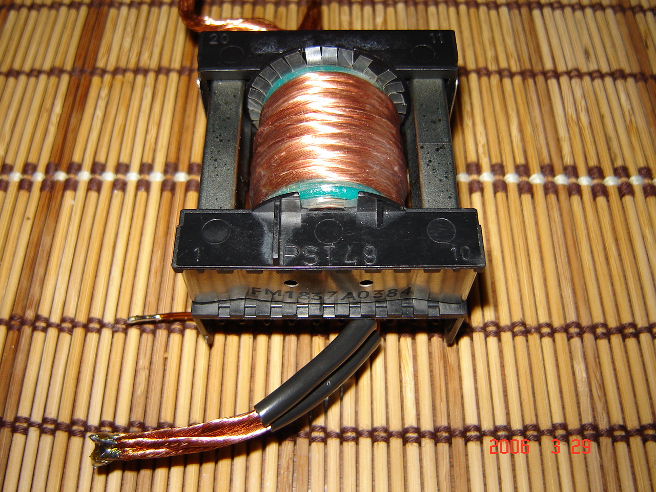

    Nawinąłem ostatecznie trafo:pierwotne 47zw. drutem w emalii 1mm,wtórne 4zw. 4 x licą(dołączam foto).Udało mi się wycisnąc przy 60kHz ok.275W,przy 75kHz ok.300W.Podejrzewam, że gdyby jeszcze lepiej wykonac trafo(większe przekroje przewodów,nawinąc odp.ilośc zwojów),zastosowac na każde wyprowadzenie uz. wtórnego diodę,można by spokojnie uzyskac 300W przy 60kHz.Kondensatory na wyjściu muszą byc dobrej jakości,u mnie jeden przy pełnym obciążeniu "wyparował".
    Zastosuje transil,choc teraz nic się nie dzieje,dla spokoju ducha,lepszy tranzystor i chyba tyle:)
    • Flyback. Jak wygląda przekładnia w transformatorze? TrafoG.JPG (552.93 KB) Musisz być zalogowany, aby pobrać ten załącznik.

    Trafo się zgadza idealnie dla podanych danych. Sprawdź sam na stronie: http://schmidt-walter.fbe.fh-darmstadt.de/smps_e/spw_smps_e.html dla danych:
    305, 350, 320
    12, 25, 75
    680E-6
    12
    Jak wejdziesz do danych trafa sam się przekonasz, że dla rdzenia ETD49 ze szczeliną 1 mm wychodzi własnie 47 i 4 zwoje.
    Co do kondensatorów wyjściowych - dla flybacka są krytyczne szczególnie. Tutaj, przy pełnym obciążeniu masz prąd szczytowy 50A.
    Co do transila - przy tej przekładni wystarczy transil 1.5KE220A lub CA, oczywiście włączony koniecznie za dioda równolegle do RC 10nF||8kom.
    GRATULACJE!
