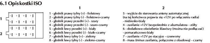

    witam moze taki schemacik kostki iso ci pomoze
    • Jak zamontować radio i głośniki w Cinquecento 704? iso.JPG (26.23 KB) Musisz być zalogowany, aby pobrać ten załącznik.

    Grzesiek_nysa: mylisz się. Znam się na tym, ale pierwszy raz montuję radio w samochodzie, więc wolę się poradzić kogoś, kto to robił wcześniej. Mam wszystkie schematy. Nie zajmuję się samochodami, a nie chcę połamać obudowy. Czy w Cinquecento jest osobny kabel do podtrzymywania pamięci, czy jest tylko jeden kabel zasilania?

    podlaczylem sobie radio (zgodnie z naklejka na nim, ktora mowila co gdzie podlaczyc. podobna do tej co zamiscil crazy 88)
    niestety radio nie działa
    mam polaczone ze soba kabel pomaranczowy i czerwony.
    bezpiecznik w radiu jest caly, jest rowniez bezpiecznik przed samym radiem (pozostalosc z poprzedniej instalacji, ktory rowniez jest caly)
    co moze powodowac ta usterke?
    radio z Seata cr 50 chyba... samochod cieniasek 700

    Musisz podłączyć 2 plusy pod radio w standardowej instalacji cinq jest tylko jeden plus bez podtrzymania pamięci. Mozna zrobić obejście w kostce ale lepiej jest podciągnąć główne zasilanie radia z akumulatora. A to co już mamy podłączyć do podtrzymania pamieci.

    W moim cinquecento (cienias, cienko cienko, cc) z 1995 roku wystarczyło odkręcić dwie klapki zasłaniające wnęki o rozstawie otworów w uszach około 8,5 cm (średnica coś koło 11 cm)(standardowe głośniki muszą być 4 omowe). W górnym rogu widać wąs od opaski mocującej fabryczną instalację do której będą potrzebne przejściówki do głośników. Po wymocowaniu czarnej kieszeni zaślepiającej (podważyć płaskim śrubokrętem :-)) miejsce na radio odnajdziesz wtyk do anteny i jakies nietypową szesciopinową wtyczkę do radia samochodowego aby podłączyć typowe sklepowe radio będziesz musiał zakupić przejściowke z tej wtyczki do kostki ISO (opis masz kilka postów wyżej). Przejściówka dzieli przewody na dwa złącza które pasują do dwóch gniazd kostki ISO. Prześledz kolory przewodów od głośników aby nie pomylić wtyków do kostki ISO. Odbiór stacji radiowych możliwy jest jedynie po zamocowaniu anteny na dachu samochodu, aby to zrobić wystarczy wykręcić małym płaskim śrubokrętem plastikową zaślepkę i wkręcić antenę.Strojenie radia należy przeprowadzić w pionowej pozycji antenki :-) Warto wspomnieć że przed instalacją radia samochodowego należy odłączyć zaczep "-" na akumulatorze.
