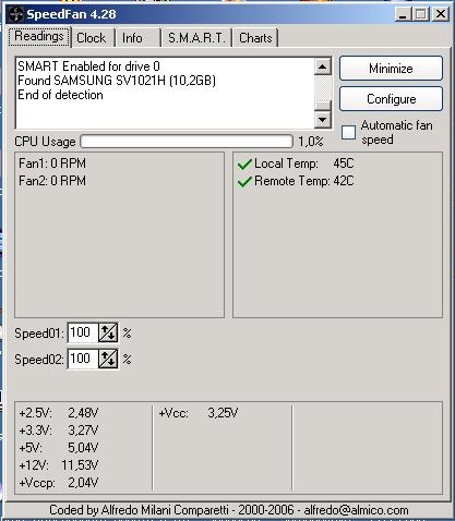

    Przykleiłem na razie poxipolem procek do radiatora.
    Ale temperatura mi coś skacze[załącznik]
    Czy aby nie jest za wysoka jak na niepodkręconego Celerona 500?

    tico97 napisał:
    Przykleiłem na razie poxipolem procesor do radiatora.
    Wybrałeś najgłupsze możliwe rozwiązanie. PS.: jesteś pewien, że jest to rozwiązanie "na razie"?
    Życzę sukcesów w odklejaniu.

    Jak Ty go przykleiłeś?! Chyba nie rdzeń do radiatora? Nie zwarłeś jakichś obwodów czasem?
    Temperatura trochę za wysoka, nie wiem jaki radiator tam masz, ale powinno być chlodniej...

    Przykleiłem jak na zdjęciu.Na rdzeń dałem pastę silikonową termoprzewodzącą.
    Poxipol jest wokół.

    Coś się już normuje.To zdjęcie z aktualną temperaturą, a komputer chodził długo. Mam Win XP, RAMu tylko 128MHz. procek Celeron 500MHz.
    Może musi pracować na maxa i się grzeje?
    Teraz ostygł.Aby tylko poxipol nie puścił.
