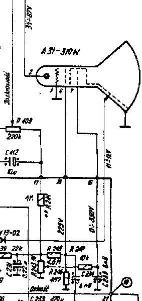

Dlaczego telewizor pokazuje bardzo ciemny obraz po wymianie tranzystora T202 i co powinienem sprawdzić, żeby obraz się rozjaśnił?
Ciemny obraz wynika najpewniej nie z T202, tylko z błędnego napięcia jasności/biasu w układzie kineskopu: na katodzie powinno być około 35–85 V, a 133 V oznacza zatkanie obrazu [#2484290] Sprawdź też napięcie siatki drugiej G2 na kineskopie, które ma być zgodne ze schematem i wynosić około 225 V; brak właściwego napięcia na tym obwodzie może dawać taki objaw [#2471701] Prześledź tor regulacji jasności od potencjometru na panelu P403 przez montażowy R241, bo bardzo możliwe, że urwał się przewód między nimi i wtedy jasność zostaje na minimum [#2484290][#2502292] Jeśli obraz jest widoczny choć bardzo ciemny, dioda WN zwykle jest dobra, więc nie wymieniaj od razu kineskopu ani diody, tylko najpierw napraw obwód jasności i pomiar napięć [#2476511][#2484290]

    He, he kolory, to nic mi nie mówi, co innego kolejność od 'występu' :P
    Dobra, sprawdż te napięcia i czy działa regulacja jaskrawości.

    Od występu (wycięcie) w podstawce kineskopu licząc od lewej do prawej jest nr wyprowadzeń zgodna z numeracją na schemacie.
    Chodzi mi o napięcie +225V, jakie tam masz?
    Nie odpowiedziałeś czy jest regulacja jaskrawości?
    Najprawdopodobniej w przedstawionym załączniku/ schemacie jest uszkodzenie.
    Bardzo ważne jest też napięcie na katodzie (n.2) z tranzystora BF (wzmacniacz wizji), tu również może być uszkodzenie.

    Prześledż drogę/ elementy zasilania siatki 2 lampy kineskopowej, jeden z elementów w tym obwodzie będzie uszkodzony, na tej siatce musisz mieć napięcie zgodne ze schematem. Jak to już będzie 'oki', to sprawdż ponownie napięcie na katodzie, jeśli będzie inne niż podane, szukaj uszkodzenia w układzie regulacji jaskrawości/ wzmacniacza wizji (BF).

    Siatka druga czyli końcówka 6 kineskopu - tam, gdzie oznaczono "225V". Powinno być te 225 (+/-40V - zwłaszcza po dołączeniu miernika). Regulacja jasności zależy jeszcze od poziomu napięcia stałego na katodzie - z potencjometru jaskrawości. Suwak potencjometru jaskrawości połącz poprzez rezystor ok. 47 kilo do masy - ekran powinien się rozjaśnić. Ta "ścieżka" prowadzi przez płytkę sygnałową (na niej 2 rezystory połączone z 1 mikro przy tranz. BF257) i dalej do katody kineskopu.

    Wstawiłeś kawałek schematu - czy go oglądałeś :?: Na katodzie (nr 2) ma być 35-85V, a 133 to już zatkanie. Trzeba to napięcie "zbić" do 60V.
    Przypominam sobie, że w tej Veli jest też potencjometr montażowy do zgrubnej regulacji zakresu jasności, jest on chyba w rogu płytki - tak, sprawdziłem - oznaczony "R241 Reg. jaskr." (mam taką płytkę). Pewnie urwał ci się kabelek od tego potencjometru montażowego do potencjometru na panelu (tego z gałką, P403 na obrazku) i masz stale jasność min.
    Gdy taki kineskop jest zużyty, to zwykle wyświetla obraz bez kontrastu i ostrości, a wszystkie jasne pola mają "aureole", zdarza się też obraz w negatywie przy pewnych ustawieniach jasności i kontrastu. To nie to, co u ciebie. Kineskopu nie ruszaj - pisałem wcześniej, żeby nie ruszać diody WN :?::idea::D:D:D

    Żarnikowi nic nie grozi. KINESKOP ZOSTAW W SPOKOJU! Szukaj tego kabelka! Nie ma go - a powinien być! Powinien iść od pola lutowniczego przy potencjometrze R241 w rogu płytki do potencjometru ze słoneczkiem (jaskrawość) na panelu, do skrajnej nóżki.

    Kolor nie ma znaczenia - to nie instalacja w samochodzie. Przewód ma iść od potencjometru jaskrawości, jak napisałem poprzednio. I jak się zrobi, jak ma być, to musi działać.

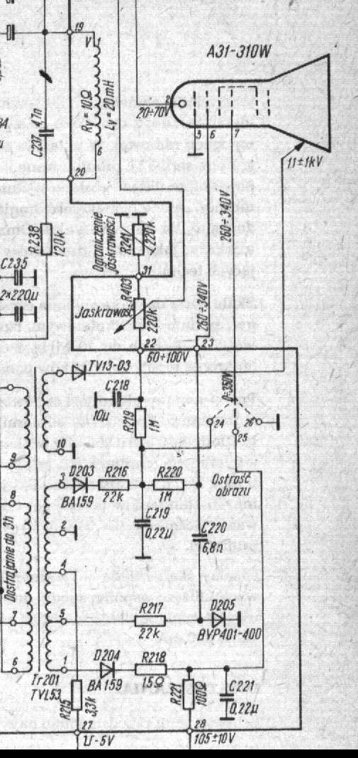

    Przeczytałem 3 razy cały temat i dalej nie wiem jakie są napięcia na 6 i 7 nodze kineskopu.
    Może jeszcze śpię nie wiem.
    Jeżeli na 6 nie masz 250-340V to tak właśnie będzie.
    Uszkodzenia szukaj po trafie WN, uszkodzony(zwarty kondensator, rezystor lub dioda od tego napięcia.
    Jeszcze raz zapytam jakie masz napięcia na kineskopie?
    To podstawa!
