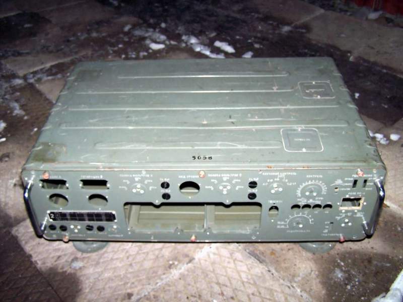

    Witam. Mam pytanie czy zastosowanie obudowy stalowej a nie aluminiowej ma duży wpływ na przenoszenie się pola magnetycznego, a w efekcie na przydźwięk sieciowy. transformator zasilający ma ok 100W mocy przez co wytwarza dosyć duże pole magnetyczne. Z założenia trafo głóśnikowe i zasilające mają być na krańcach obudowy mającej mieć 30cm dułgości. Czy jak zastosuje stal to brum bedzie dużo większy ?

    Z tego co wiem to obudowa stalowa lepiej chroni przez zakłóceniami magnetycznymi więc brum nie powiniem być większy a może nawet będzie mniejszy.

    hehe dzieki za błyskawiczną odpowiedź:D. mam wlaśnie blachę cynkowaną nie za piękna ale nie o to chodzi zeby byla piękna. i mam zamiar dać za trafem zasilającym ekran z 5mm blachy stalowej zeby stłumić pole magnetyczne bo trafo daje naprawde duze pole, w odległości 50 cm można bylo z trafa glośnikowego usłyszeć brum.

    Witam - ekran stalowy 10-o krotnie lepiej zmniejsza zakłócenia od aluminiwego przy tej samej grubości - to mówi samo za siebie - grubość blachy ekranu jest też zależna od częstotliwości przed jaką ma chronić układ(im niższa "f" tym blacha musi być grubsza-dlatego ekrany głowic w radioodbiornikach i OTV są z blaszki cienkiej.1mm stalowej blachy na 50Hz wystarczy.
    P.S.sporo roboty przy tym będzie - łatwiej to pudło na karnister przerobić niż na obudowę wzmacniacza:D - ale trzeba doceniać zapał u ludzi:!:
    Nie omieszkaj się pochwalić efektami.

    oczywiście !:D walne foty jak zrobie ale jeszcze gdzieś do 15 kwietnia chyba bedzie surowy,chyba ze spadnie na mnie niespodziewana kaska:D. mam zamiar okleic ta blache okleina do mebli- czarny mat, ale bez jakichś drewnianych wzorków. zrobilem juz dzisiaj większośc, i ładnie sie z pilnikiem namachałem:D jeszcze jutro góra, i lutowanko kabli w srodku.

    Kolego sklepa, okleiną tak nierównego krztałtu estetycznie nie okleisz - polecałbym raczej malowanie proszkowe z 20-30zł za ten element -
    o wiele trwalsze od okleiny i zabezpiecza przed korozją.
    kolego Kraft ciężko ci było wiercić bo pewnie wiertełko było tępe:D - a tak na marginesie aluminium wcale bardziej wdzięczne do obróbki nie jest, bo co prawda wiertła nawet tępe wchodzą weń jak w masło, ale trudno jest wycentrować wiercony otwór tam gdzie chcemy aby sie znalazł - wiertła "pływają" w tym metalu na boki nawet po napunktowaniu materiału przed wierceniem, dlatego najlepiej zaczynać od wiercenia wiertłem małej średnicy.Może niektórym pomocna będzie wiadomość że przy jakiejkolwiek oróbce aluminium dobrze jest obrabiane miejsce nasączać alkoholem np.: denaturatem, a wszystkie czynności będą trwały krócej i krawędzie obrabiane będą sporo gładsze.

    juz piecyk działa :D jeszcze troche roboty i bedzie skonczony, a ta powierzchnia jest dosyć równa i znam sposobik jak obkleic zeby bylo zero babelków, a blacha nie skoroduje bo jest cynkowana :D
