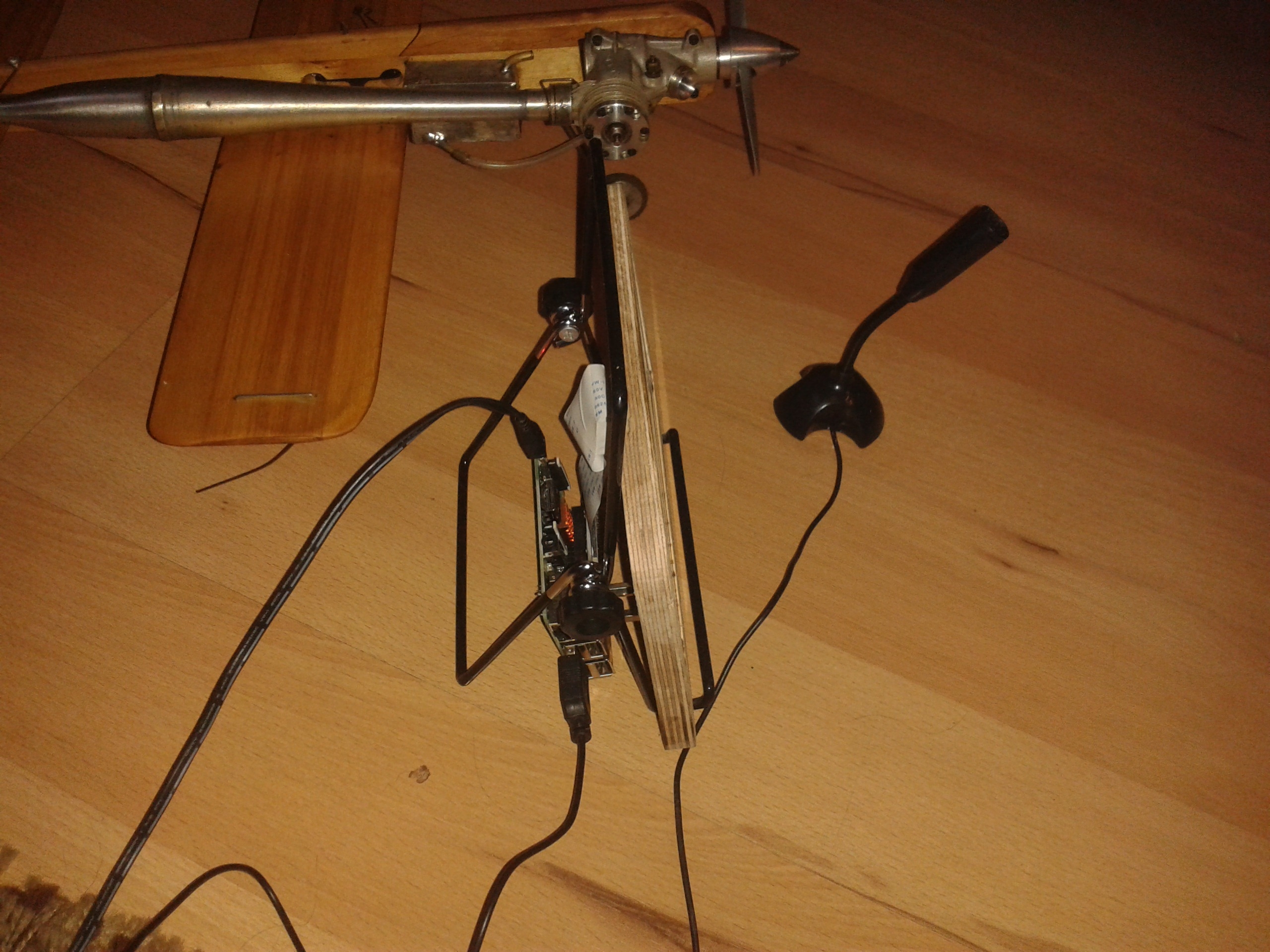

    Tym razem prezentuję projekt obrotomierza akustycznego zbudowanego w oparciu o minikomputer Raspberry PI.
    Obrotomierz taki ma zastosowanie przy bezinwazyjnych pomiarach obrotów silniczków modelarskich w zakresie 16000-37000 obrotów na minutę w warunkach warsztatowych(oświetlenie nie ma wpływu na pomiar w przeciwieństwie do obrotomierzy optycznych). Zakres obrotów został wybrany dla własnych potrzeb.
    Obrotomierz jest bezobsługowy w zasadzie, wymaga tylko włączenia i ustawieniu w pobliżu silnika :D
    Zasada działania polega na akwizycji dźwięku przez mikrofon, dane próbkowane są z częstotliwością 44100Hz, pojedynczy pakiet danych to 4096 próbek o rozdzielczości 16-bitów. Pakiet danych analizowany jest za pomocą algorytmów FCOMB oraz FFTYin tak aby wyodrębnić podstawową częstotliwość dźwięku, uzyskany wynik jest uśredniany, a następnie mnożony jest przez 60(dla silników jednocylindrowych) aby uzyskać wynik w jednostkach obrotów na minutę.
    Wynik wyświetlany jest dla wygody na dużym wyświetlaczu LCD.
    Prezentacja prototypowego urządzenia:

    Czołem!
    Dobre pytanie, dźwięk silnika zawiera wiele harmonicznych i co się okazuje że algorytm zastosowany wykrywa lepiej częstotliwość podstawową niż przy pracy z generatorem sinusoidy!
    Obrotomierz już testowałem na silniczkach i działa, postaram się wrzucić jak najszybciej filmik z pracy generatora w naturalnych warunkach.

    Mikrofon za całe 9zł jest podłączony bezpośrednio do portu USB tak jak w PC i nie wymaga drivera.
    Zdjęcia którego modelu chcesz ?
    Jeżeli robisz rejestrator dźwięku to jest sporobibliotek do tego, należy poczytać i sprawdzić która biblioteka by Cie najbardziej odpowiadała.
    W jakim języku piszesz ?

    Cześć!
    Algorytm wykrywający podstawową częstotliwość(F0, fundamental frequency) nie jest mojego autorstwa, dodam że przetestowałem następujące:
    -FFT w zakresie mniejszym niż jedna oktawa
    -Crossing-zero
    -Autocorrelation
    -Yin
    -FFTYin
    -AMDF i ASDF
    -Schmidt
    -Wavelet
    -MCOMB
    -FCOMB
    Tutaj ciekawy artykuł z odnośnikami
    Nie ukrywam że trochę mi to zajeło, co do artykułów naukowych to linkami obecnie żadnymi nie dysponuje, wpisywałem po kolei nazwy w/w algorytmów i jechałem jak to się mówi z koksem po internecie :D
    Jak znalazłem algorytm, musiałem go przepisać w pythonie i testowałem jak się sprawuje z generatorem i w końcu jak się sprawuje w warunkach polowych.
    Ostatecznie użyłem algorytm który był integralną częścią biblioteki aubio.
