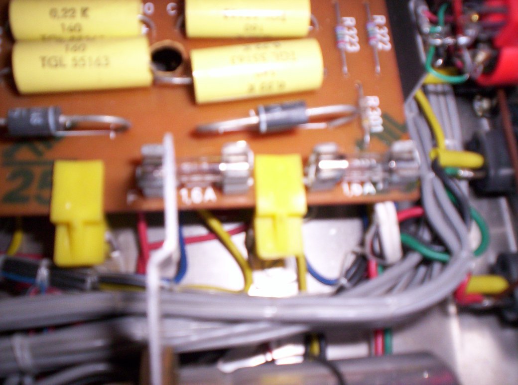

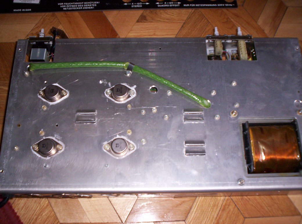

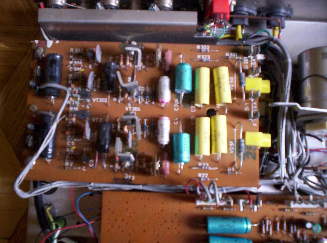

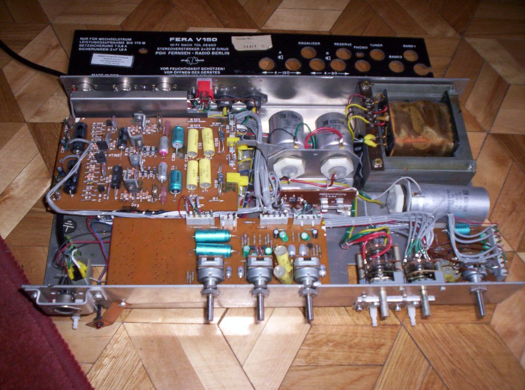

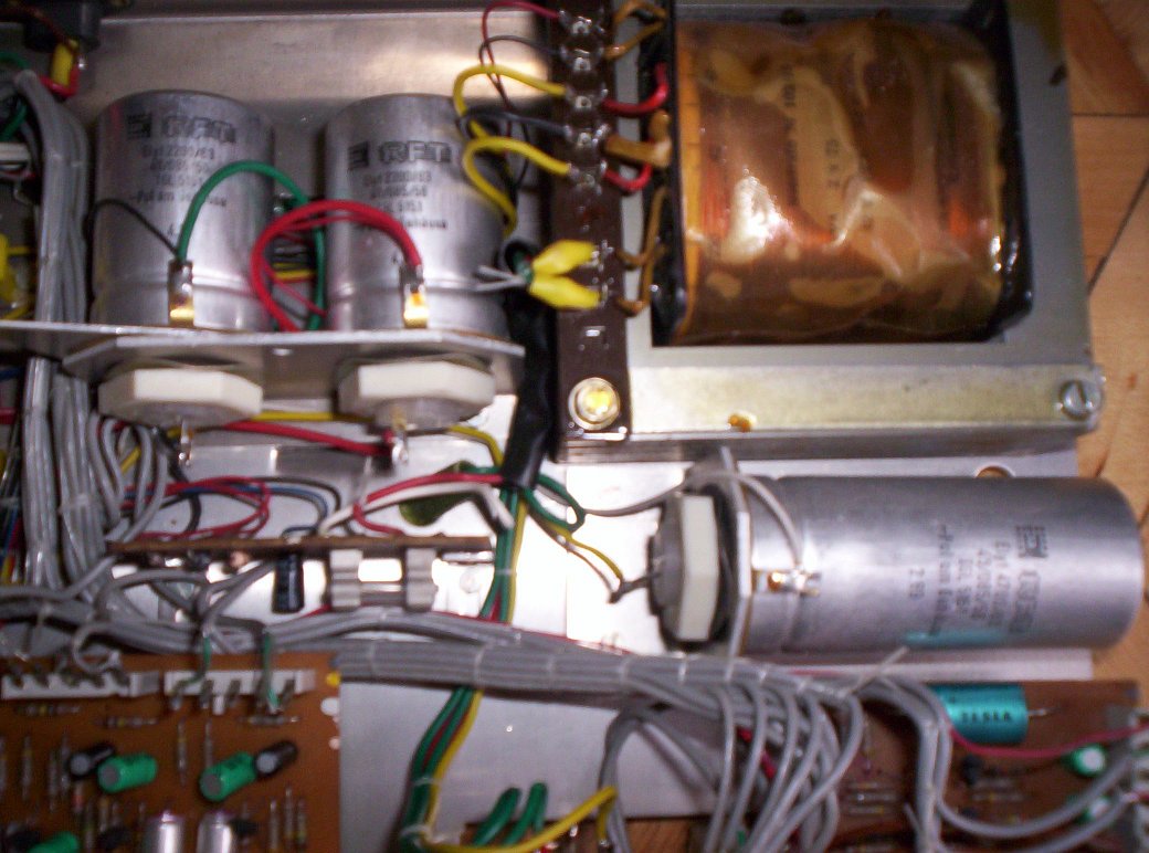

    wpadła mi w ręce konstrujkca, którą przedstawiam bardziej szczegółowo na zdjęciach.
    Jest to niemiecki wzmacniacz - domniemam że bardzo leciwy, FRT Fera v150.
    Chciałem zapytać czy jest sens zrobić mu renowacje wyglądu - czy to jest tego warte ??
    W środku znalazłem:
    na trafo
    VA 2x75
    42V - 1,7A
    5,5V - 0,5A
    kondensator ten większy ma 4700 a 2 mniejsze po 2200
    acha i te tranzystory to 4 sztuki 2N3055.
    Prosze o opinie - może ktoś posiada podobny sprzęt??
    I jeszcze jedno jaką to ma moc - z tyłu pisze 30 watt sinus - to jest moc maksymalna czy jeszcze inaczej ??
    Pozdrawiam!!!

    Załącznika nie otwieram bo za "drogi" (jeśli chcesz pomocy to zamieszczaj załączniki za 0pkt). Czy jest tam schemat ?
    Na podstawie samego opisu mogę powiedzieć że to nie zabrzmi dobrze.
    Moc (trafo 75W = ok. 25W na kanał) jeszcze nie taka tragiczna.
    Ale tranzstory w stopniu końcowym nowoczesnością nie grzeszą
    (mała cżęstotliwość graniczna fT). Kondensatory filtrujące w normie jak na tę moc.
    Zresztą jak kto lubi, w końcu mierzalne parametry wzmacniaczy lampowych są gorsze od tranzystorowych a dużo osób uważa że brzmią lepiej.
    Pozdr.

    No może te 30W to będize miało:) Teraz zależy czy tam sa 2 wyjścia na głośniki czy jedno. Bo jak jedno to 30 W będzie i będziesz mógł podpiąc głośniki 4ohmowe a jak dwa wyjścia to po 15W i głosniki 8 ohmowe no chyba że chcesz to wszystko wykopcić i zrobić test strazy pożarnej w swojej okolicy:)

    Wydaje się że nad wzmacniaczem warto popracować, zwłaszcza jeśli jest w pełni sprawny. Typowa stara konstrukcja, można by rzec. Napewno dużo lepiej zagra niż jakieś współczesne badziewie...
    Napięcie zasilania wskazuje na moc znamionową 30W na kanał przy obciążeniu 4Ω .
    Moc sinus można rozumieć jak moc znamionową, moc ciągłą, jakkolwiek by to nazwać. W każdym razie - tą prawdziwą ;-) .
    Na koniec - To, że wzmacniacz ma wyjścia na dwie pary kolumn, nie oznacza wcale że jest "quadro". Termin "quadro" to zupełnie co innego.

    jesli to jest wyrob NRD TO NIE MA co mierzyc -jesli gra to dobrze.
    Na dzien dzisiejszy nalezalo-by te piekne elektrolity wymienic na swieze
    ,zrysowac dobrze te ktore sa , zeby nie pomylic biegunowosci -
    i wroci mu cala moc i charakterystyka HI-FI /Z dawnych lat/.
