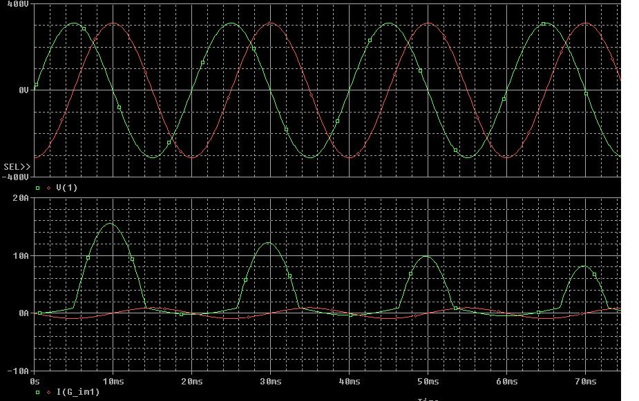

    Witam Kolega pisze, że dysponuje uC może zamiast bawić się rezystorami kolega wykona czujnik napięcia wykrywający kiedy napięcie zasilania osiągnie wartość maksymalna i dokona w tej chwili załączenia trafo, gwarantuje, że bezpieczniki nie wywalą, trafo zacznie od razu gładko pracować. W załączniku symulacja załączania trafa do sieci w różnych chwilowych wartościach napięcia (0,90) to przykładowe trafo również o mocy 500VA.
    • Jak zrobić softstart do trafia a.JPG (131.91 KB) Musisz być zalogowany, aby pobrać ten załącznik.
