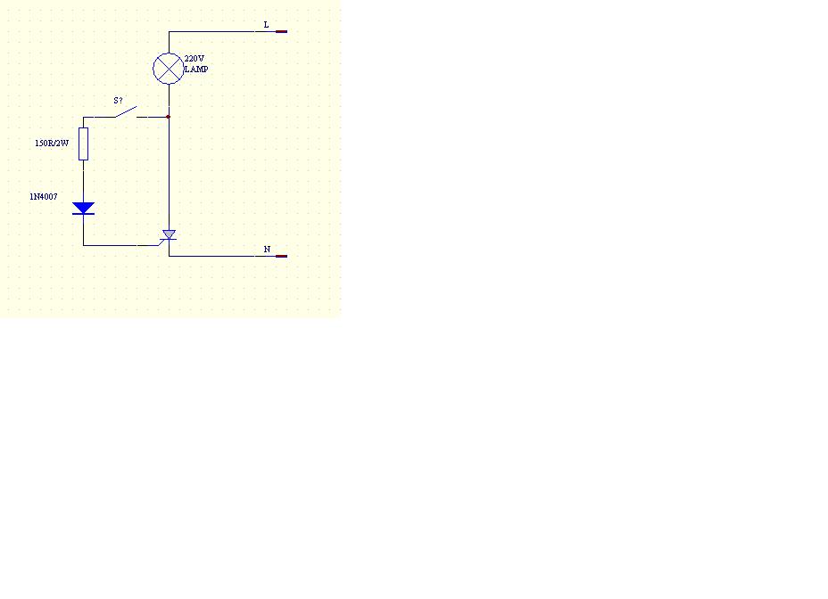

    witam mam pytanie jak sprawdzic tyrystor mam spawarke tep 400 A gdzie regulacja jest na tyrystorach sprawdziłem regulator napiecia i 4 płytki sa ok oprocz tego jest 6 trystorow mysle ze ktorys z nich nawalił objawy sa takie ze starsznie pryska w spawarce gdzie regulacja pradu jest jet na transfomatorze to przy takich obiawach czesto nawala stos a w tym przpadku niewiem co robic mysle ze trzeba sprawdzic tyrystoty tylko nie mam pojecia jak prosze o pomoc

    Tyrystory sprawdzamy:[/img]
    • Uszkodzona spawarka tep 400-sprawdzenie tyrystorów. 1.JPG (21.76 KB) Musisz być zalogowany, aby pobrać ten załącznik.

    Witam.Można w tym przypadku zastosowac zarówke 15W i wiekszej mocy też.Prad przewodzenia tych tyrystorów jest b.duży.Dla zachowania bezpieczeństwa można zastosować transformator np:220V/24V i żarówki samochodowe.Pozdrawiam

    Witam.Zanim dojdziemy do fazowania i innych złożonych czynności,proszę dokładnie sprawdzić wszystkie połączenia.Czy ta spawarka pracowała u kol. i uległa awarii,czy to nowy nabytek?Odpowiedż na pytania pozwoli ustalić sposób postępowania.Pozdrowienia
    Do tego typu napraw dobrze mieć oscyloskop dwukanałowy z sondami 1:10

    jestem poczatkujacym elektrykiem w pewnej firmie i ta spawarka chodziła i nagle nawaliła takich spawarek mamy kilka imam mozliwosc podmianki płytek i sa dobre jest tez 6 tyrystorow sprawdzałem miernikiem tak jak sie mierzy diody 5 tyrystorow działa powiedzmy tak jak dioda a 6 wcale nie przepuszcza dlatego tak sie uwziołem na ten tyrystor jej objawy sa takie ze nie ma takiej płynnej regulacji jak wczesniej miała ale da sie ustawic w tym ze strasznie pryska

    Czy sprawdziłeś napięcia w zasilaczu?Jeżeli tak to należy sprawdzić impulsy na bramkach tyrystorów ,ale tu jest potrzebny oscyloskop.W ostateczności może byc sonda impulsowa (przystawka do miernika V640 ).Jeżeli w masz dostęp do innych spawarek tego typu,pomiary można porównać
