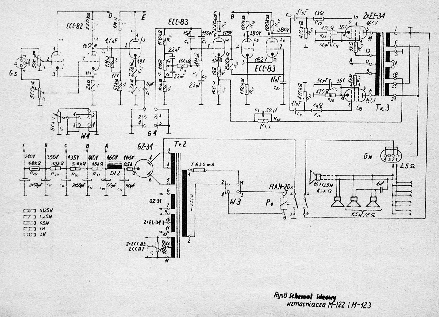

    Mam pełną i szczegółową serwisówkę tak do tej szafy (M122, 123) jak i wcześniejszego modelu M-110.
    Jeżeli Cię to nadal interesuje to proszę o kontakt poprzez forum.
    Zeskanuję lub skseruję.
    Za niedługi czas opublikuję opisy samej szafy i szczegółowy wzmacniacza M-123, 124 na www.fonar.com.pl
    Dopisek:
    Tu mota, Łojcowie :wink: , oryginalny - pochodzący z wspomnianej na wstępie postu serwisówki - schemat wzmacniacza M122, 123:
    https://obrazki.elektroda.pl/68_1250282545.jpg
    lub
    http://www.zamekgliwice.pl/fotomat/files/15/M122%2C%20123%20schemat.jpg
