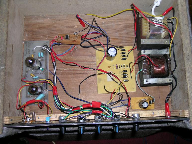

    :arrow: kilan
    Czy mógłbyś pokazać zdjęcia wnętrza tego pieca.

    Wnetrze jeszcze z fazy budowy (teraz jest uporzadkowane - tj kable, wszystko pomocowane, dodane kondziory (2x1000u rownolegle) na preamp, sam preamp zaekranowany blacha 2mm - przerobiona obudowa zasilacza z PC, 1-sza lampa zaekranowana blacha alu - trzeba wypic co najmniej jedno piwo :), do gornego dekla na calosci dokrecona blacha 2mm ktora razem z ekranem preampu tworzy mase calego ukladu - dzieki czemu sa relatywnie niewielkie szumy). Koncowka mocy zalozona w przedziale glosnika, radiator od PII dodatkowo chlodzony wentylem (wentyl na napiecie 12V ale ja dalem tam 7V - zadania swe spelnia a nie chalasuje).
