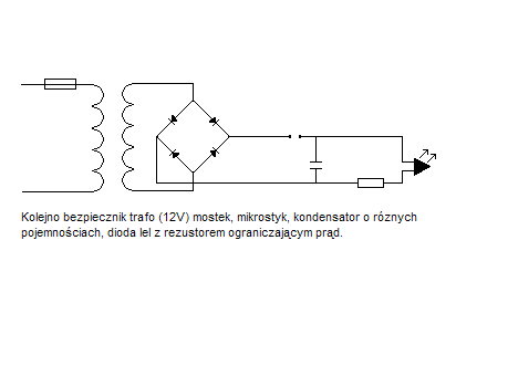

    Zrób prosty układzik czasowy i podstawiaj różne pojemności, dioda led jako wskaźnik, sw to mikrostyk którym ładujemy kondensator. Myśle że 5 volt powinno wystarczyć.
    • Proste doświadczenie z kondensatorami: ładowanie i zasilanie diody LED led.jpg (27.39 KB) Musisz być zalogowany, aby pobrać ten załącznik.

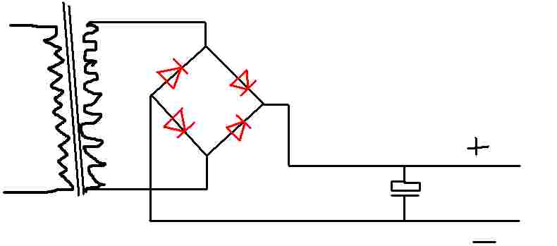

    tam jest chyba jeszcze jakis tranzystor, a czy mój schemacik bedzie dobry czy jest to wykonalne raczej myśle ze tak w załaczniku to co wykonałem
    • led1.jpg (458.26 KB) Musisz być zalogowany, aby pobrać ten załącznik.

    Pierwszy schemat lepszy, raz że mały, możesz zasilać z baterii np 9V dla wygody (połączenie z "kijanki") to dwa że Twój układ umożliwi co najwyżej rozróżnienie kondensatorów o znacznych pojemnościach (setki uF rożnicy między badanymi sztukami) a to dlatego że dioda bardzo szybko rozładuje kondensator, bramka tranzystora też pobiera prąd ale nie tak duży jak dioda, dzięki czemu dioda będzie świecić dłużej, będziesz mógł łatwiej zaobserwować niewielkie różnice w pojemnościach kondensatorów. Aha, konwertuj jakoś obrazki do bardziej strawnych formatów (np jpg albo gif) bo skoro żądasz pomocy i jest ustawiona prowizja to ludzie niechętnie będą zaglądać...

    no dobra to zrobie pierwszy schemat a jaki ma byc tam zasotosowany tranzysor a co do prowizji i zdjecia to przeciez format .jpg a przy prowizji kliknąłem zeby nie pobierał i ustawiłem -0.01

    Ja bym proponował BC548C (albo dowolny od BC546 do BC550, najlepiej z C na końcu).
    Można też BC147 do 149, BC237 do 239... to jest w zasadzie jedno i to samo, tylko napięcie
    i szumy się różnią zależnie od ostatniej cyfry, ale przy zasilaniu 5-10V to nie ma znaczenia.
    Jak Ci się uda znaleźć tranzystor z C na końcu, to możesz zamiast 47k dać prawie 200k.
