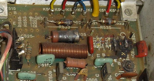

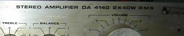

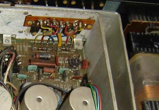

    trafko w srodku 180W pisze na panelu 2x40 rms :)
    Ciekawi mnie co to za skubaniec - chcialem go remontowac z reszta na fotkach widac dlaczego , a niechcial bym pchac tam pochopnie tda ;D
    Zastanawiam sie co by bylo oplacalne - nie lepiej wsadzic cos innego ?
    -------------dodane----------------
    no i sciagnolem sobie skana serwisowego obudwa ta sama ......
    wersja eksportowa ma trafo 180/1 poska wersja 120/10
    roznice sa znaczne najbardziej na plytce samego wzmacniacza
    czy ma ktos schemat bezposrednio DA4140 ?

    to jest wzmacniacz Unitry Stereo Amplifier DA 4140

    Gościuuu to jest trawiata na export :D mam identyka reanimowałem go bo opory były popalone,dołożyłem do niego opóźnione załączanie kolumn i wskaźnik wysterowania na 11 diodach led na kanał...ten wzmak jest normalnie niemożliwy...ma taką moc i ciągnie w dodatku głośniki 4 ohmowe :D warto robić tego wzmaka bo naprawde mało ich zostało bo większość jak mówię poszła na export do innych krajów...

    tak podejzewalem , ze to jakis exsport - zatem remontuje go.
    dorwe schemacik i na biezaco bede pisac jak leci.
    myslalem aby tranzystorki zalozyc sprawdzone 2sa1102 i 2cs2577 , i tak jak widac na zdjeciach to wszystko z plytki koncowki musze wymienic
    i zamiast 2200 uf w zasilaczu posadzic 4700 , wskaznik wysterowania hmm miejsca jest sporo cos wykumam , panel jest zabrudzony wyczyszcze go i odnowa naniose nadruki :) , oczywiscie zadbam o przedwzmacniacz , potki
    pobawie sie w corelu nad nowym panelem
    juz za kilka dni beda pierwsze fotki - pozdrawiam i dzieki za odpowiedzi

    czy to nie jest jednak eksportowy wsh 303?

    tak jest czyli nieco odmieniona trawiata...w środku naprawde fajne rozwiązania typowo na export...bo polaczkom to ładowali co leciało...a tutaj...MNIAM :D

    Mam to samo - na panelu DA4140 a z tyłu WSH-303. Trwawiata z tym urządzeniem ma zgodny przedwzamacniacz - końcówka raczej podobna do wsh-205 (poza tranzystorami mocy bo tu robią jakieś tajemnicze telefunkeny a tam KD-503). Jestem na etapie reanimacji sprzętu a kupiłem go za 10zł + koszty przesyłki. Gdyby ktoś miał schemat lub serwisówkę to polecam się. Pozdrawiam wszystkich amatorów polskiej elektroniki!
