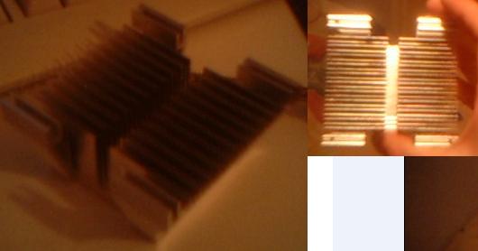

    Witam juz dawno temu kupiłem athlona 2000+ z zalączonym na zdjeciu radiatorem(chyba oryginalny bo procesor byl w wersji box) i chciałbym mu dac wiatrak arctic cooling http://www.allegro.pl/item100691260__arctic_cooling_fan_pro_tc_gw_fv.html , czy on by wystraczył ? bo ten standardowy wiatrak TITAN za glosno chodzi.W przyszlosci chcialbym puscic procesor z 1666 do 1800 lub 2000.Czy jak bym dał dobrą paste pod procesor i ten arctic cooling z automatyczną regulacją obrotów to by starczyło ?
    Aha i tak po za tym , po co jest ten grill na wiatraku przykrecany ?

    na thortonie dalo sie wycisnac na nim ok2g ale juz bylo max jego mozliwosci 10x200(_at_)1.6v ;]

    a jak myslicie z tym wiatrakiem ktory przedstawilem wyzej w poscie ? procesor podkrece do 1,8ghz to starczy

    z regulacja termiczna napewno nie ;]

    Ten gril na wiatraku jest po to zeby sobie paluchów nie potrzeskac jak ktośje pcha tam gdzie nie trzena hehe :P >>Zartoje (ale i z tego powodu tez)
    Większość grili jest dla wygladu i ewentualnie jako zabezpieczenie zeby nie uszkodzis wiatraka.
    Co do Twojego proponowanego .... nie moge okreslic na ile ci on pomoze.
    Ja mam Coler MAster chłodzonka ( czytaj wyzej) >>ale ten big wentylator wywaliłem z zalozylem mniejszy i cichszy z Minta ( z collera przeznaczonego dla Athlonów do 1.2) >> i mi wystarczy narazie :P

    Witam. Ja mam podobny radiator jak na przedstawionym zdjęciu i wentylatorek Arctic Cooling Fan Pro TC z regulacją obrotów na Duronie 1,4GHz (podkręconym na 1,7GHz), FSB 166MHz. Temperatura procesora nie przekracza 40°C i wreszcie jest bardzo cicho.
