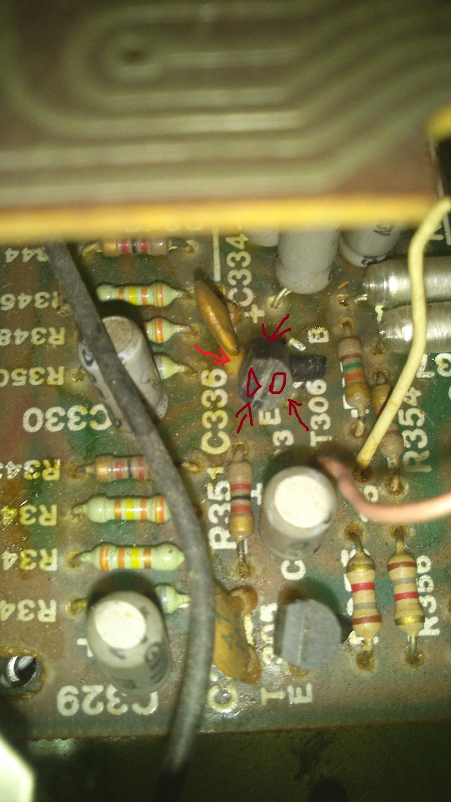

    Mam Unitra tosce 303 i taki problem.. Jeden kanał działa prawidłowo, a drugi gra ciszej jednocześnie wydając straszne trzaski.. Poziom trzasków wraz ze zwiększaniej głośności się nie zwiększa - czyli jak słucham bardzo głośno to trzasków już prawie nie słychać, ale przeważnie słucham cicho i trzaski te są strasznie uciążliwe - jedengo kanału nie da się używać..
    Drugi kanał jest ok..
    Tosca była u elektryka i niby powiedział, że naprawił, ale po podłączeniu okazało się, że nie naprawił problemu..

    sprawdź tranzystory sterujące ( bodajrze bd 140 nie pamiętam już ) oraz końcówke mocy. Przydałą by sie również wymiana kondensatorów elektrolitycznych na nowe

    Sprawdź też tranzystory BC 307 we wzmacniaczu różnicowym (T403,T405) (T404,T406)

    witam podane tranzystory wzmacniacza różnicowego wymień na nowe one na mierniku będą zachowywały się jak sprawne nie sprawdzaj tylko wymień

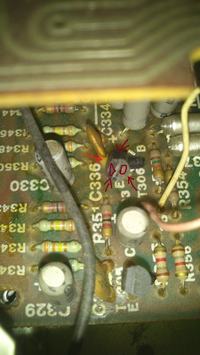

    Witam. Mam rozwiązanie problemu! Miałem dokładnie to samo a winowajcą jest ten skubaniec znajdujący się na zdjęciu zaraz za potencjometrem od głośności! Pozdrawiam :) Trzesczący jeden kanał w Tosca 303 - elektryk nie zrobił
