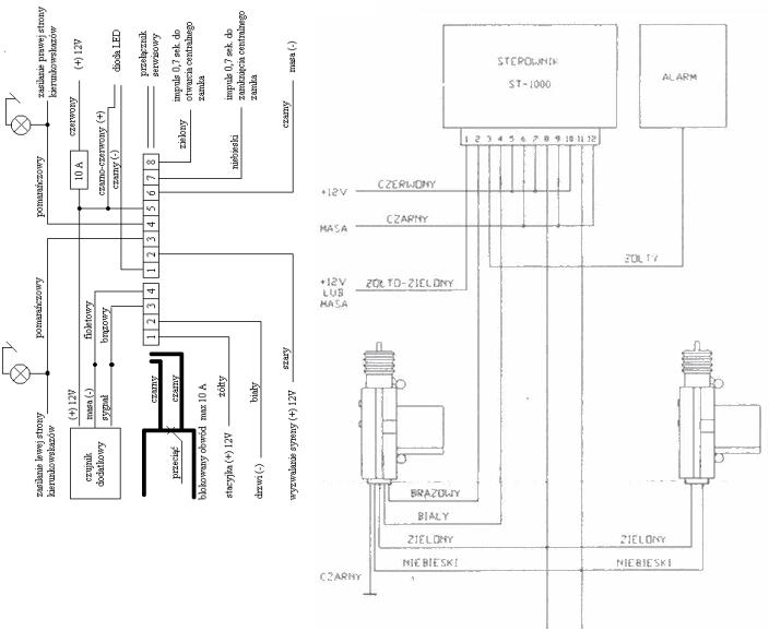

    Witam! Nie wiem czy w dobrej kategorii zamieszczam to pytanie...
    Problem polega na tym, że z alarmu wychodzą 2 kable (zielony, niebieski) Podejrzewam, że do centralki, a z centralki 1 kabel do alarmu... Jak to niby podłączyć, aby działało otwieranie i zamykanie? Alarm to EXODUS 3przyciski na pilocie a centrala ST 1000 Schematy są poniżej
    Z góry dziękuje i Pozdrawiam!

    Ocena: 3
    podłacz ze sterownika centralnych zamków przewód biały i brazowy idace do siłownika sterujacego ,do alarmu ,do kabli zielony i niebieski i bedzie chodzic! pozdrawiam

    Ocena: 14
    niestety gdy tak zrobiłem to przekaźnik w centralce cały czas "tyka" i nic więcej nie działa

    Ocena: 3
    to podłacz je odwrotnie- zamien kabelki- lub zastosuj diody zaporowe- to musi działac skoro zamek działa na kluczyk!!!

    Ocena: 14
    no i nie działa :cry: nic zamiana ani diody nie dały Wiem o co Ci chodzi Tez tak myślę że powinien przekazywać sygnał na siłownik tak samo jak to idzie do mastera Może dla tego że sygnał z alarmu (zielony i niebiseki) to minus??

    Ocena: 165
    Witam.A jezeli by pod silownik podpiac kabelki zielony i niebieski z alarmu na styki 2 i 4 sterownika,a kabelki z silownika brazowy i bialy polaczyc z zielonym i niebieskim ze sterownika.Bo przypuszczam ze te kabelki z silownika brazowy i bialy sluza do tego,zeby mozna bylo zamykac i otwierac drzwi od srodka.Moze to cos pomoze?Ale zaczekaj na wypowiedz innych forumowiczow na moja propozycje,bo szkoda zebys uszkodzil alarm albo sterownik.Mozesz tez podpiac miernik pod kabelki zielony i niebieski i sprawdzic co na nie przychodzi-czy plus czy minus.

    Może już późno na odpowiedź, ale to może pomóc innym.
    sterownik centralnego zamka st 1000 (1-masa, 2-siłownik master przewód brązowy, 3-wolna nie podłączaj, 4-siłownik master przewód biały, 5/7/10-zasilanie +12V, 6/9/12-masa podłącz z przewodem 1, 8-przewód zielony wszystkie siłowniki, 11-niebieski wszystkie siłowniki.
    Przewody sterujące centralnym z alarmu połącz odpowiednio [niebieski (alarm) z biały 4 (st 1000)] [zielony (alarm) z brązowy 2 (st 1000)]. Ja tak mam to podłączone i działa. Pozdrawiam!!!
    Krótko mówiąc podłącz sterownik st 1000 jak na schemacie podłączając przewod 1 do masy,a pomijając przewód żółty 3, a przewody od alarmu sterujace zamkiem (niebieski i zielony) podłącz do przewodów 2 (brązowy) i 4 (biały) na sterowniku st 1000. Przewody od alarmu sterujace zamkiem (niebieski i zielony) możesz zamieniać miejscami.
