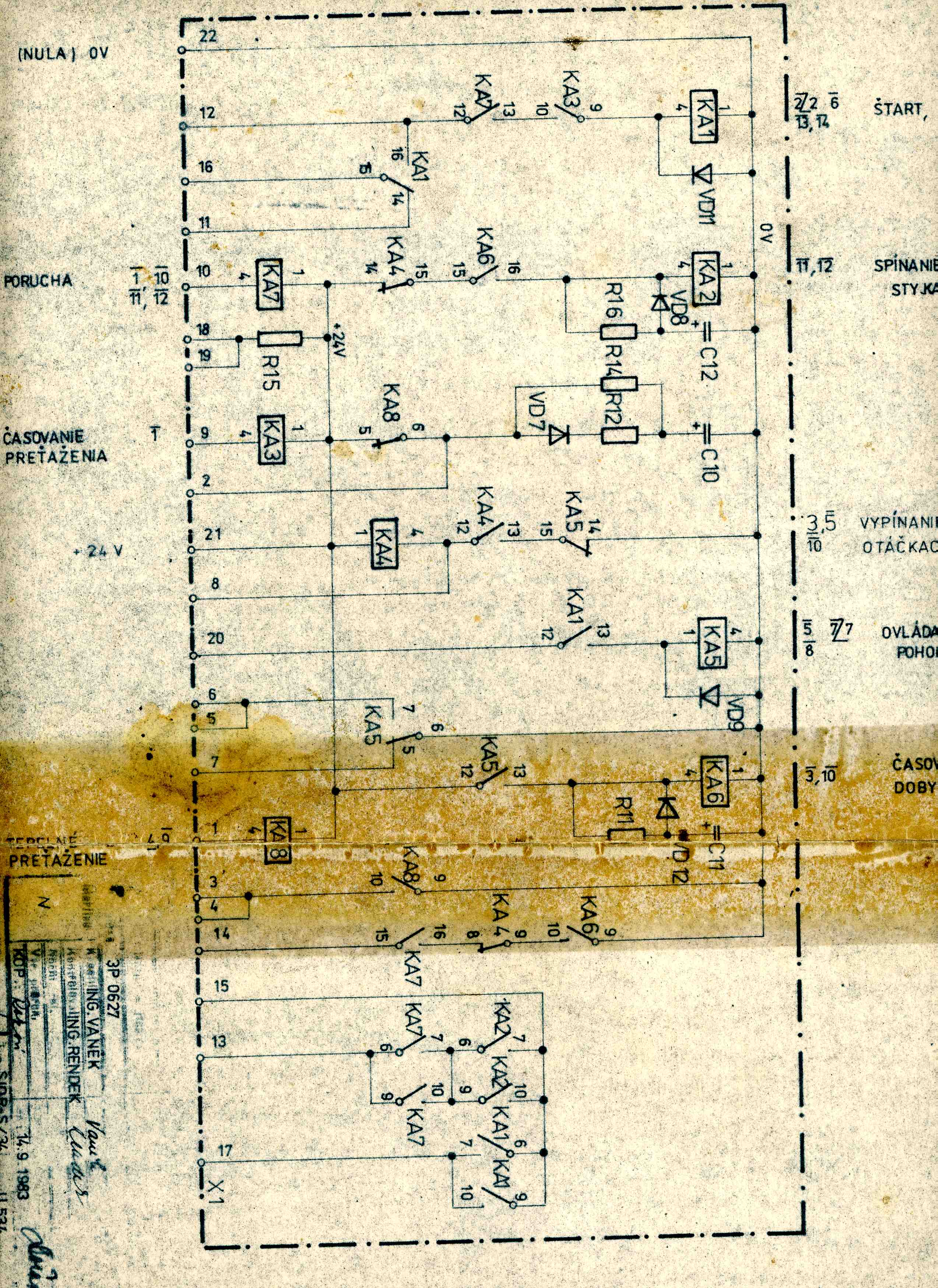

    KA2 łapie przez styk zwierny KA6 i styk rozwierny KA4
    KA7 złapie jak dostanie sygnał 0V na zacisk 10 łączówki X1
    Sprawdz czy masz zasilanie na tej płytce
    0V jest na 22
    24V jest na 21
    Mam troche schematów ale tego jest dużo i są dużych rozmiarów

    Przesyłam Ci schemat płytki z przekażnikami
    Łączówka X1 o której pisze jest na płytce z przekażnikami
    • schemat007.jpg (982.58 KB) Musisz być zalogowany, aby pobrać ten załącznik.

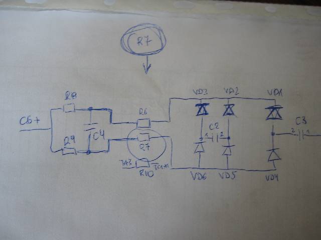

    szukalem dalej nie majac schematu naszkicowalem sobie najbliższe elementy zandujace sie w poblizu R7
    jak by ktos z was mial chociaz troche czasu i przesłam mi skan dokumentacji
    Chyba ze macie lepsza koncepcje
    sprawdzilem to co jest w poblizu
    podejrzewalem ze pobór prądu jaki powstaje podczas przepalenia rezystancji jest powodem tych diod mocy
    lecz to nie to
    nie ma przejscia do masy w zaciskach rezystora .. wiec prad powstaje po załączeniu .....
    Prosze o jakas wskazówke !!!!
    • Schemat połączeń przekaźników KA2 i KA7 w tokarkach SUI 50 ukl.jpg (22.5 KB) Musisz być zalogowany, aby pobrać ten załącznik.

    wlasnie znalazlem dalsze czesci obwodu za c6(wlasnoreczny rys.)
    C6 jest połączone z c5, c9 i C8
    z C8 jest wyprowadzenie na N sieci
    ktore to w dalszej kolejności ma bezpośrednio wyjscie na silnik chlodziwa i ventylatora ......
    moze tutaj jest jakies przebicie na uzwojeniach ....
    bede szukal moze cos znajde

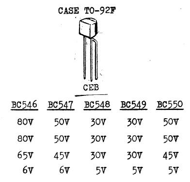

    KF521 mogę Ci podesłać ale daj namiary na PW
    KC510 to BC550 dane z katologu Tesli
  • #29 2709996
    mic.fm
    Posty: 109
    Ocena: 2
    oki
    połącze dwa bc 550
    • Schemat połączeń przekaźników KA2 i KA7 w tokarkach SUI 50 2.JPG (18.7 KB) Musisz być zalogowany, aby pobrać ten załącznik.
