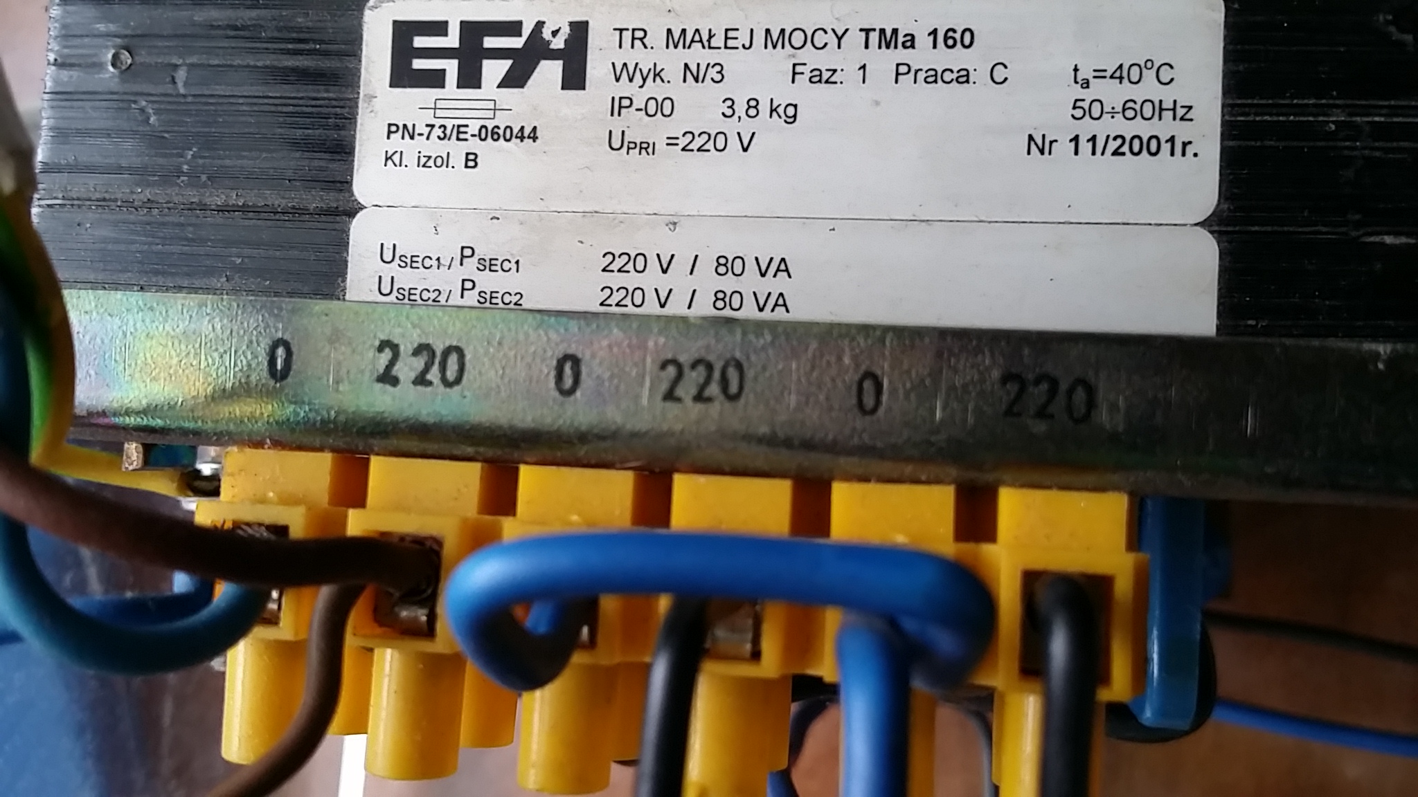

    Witam!
    Zbudowałem prostownik, tak jak na schemacie poniżej. Po włączeniu na wyjściu tego prostownika było ok. 230V prądu przemiennego. Podzespoły po sprawdzeniu wydają mi się sprawne. Myślę że jedynie układ scalony TCA 875, może być uszkodzony jednak nie mam pojęcia jak to sprawdzić. Liczę na waszą pomoc!
    Pozdrawiam!

    Jaką przekładnię ma TR3?

    Jeżeli układ zrobiłeś DOKŁADNIE według schematu, to nie ma możliwości żeby na wyjściu było 230V przemiennego - chyba, że TR3 ma przekładnię 1:1 i tyrystory są zwarte. Szukaj zwarć między stroną pierwotną a wtórną.
    Układ TCA rzeczywiście może być uszkodzony, ze względu na zbyt duże napięcie zasilania - wg DS 18V to jest absolute maximum. W DS jest zenera 15V. Rezystor R7 ma zbyt małą wartość - wg DS 4,7k 9W dla 220V, a tu 3,3k dla 230V.

    Przekładnia - 1
    220V/2x220V (Chyba tak się to zapisuje)

    ;) Czyli uzyskałeś to co chciałeś.... albo nie chciałeś tylko tak wyszło po zastosowaniu trafa 1:1. Masz jakąś regulację napięcia?
    ... i nie przemiennego tylko zmiennego (jeżeli układ pracuje w miarę poprawnie)...
