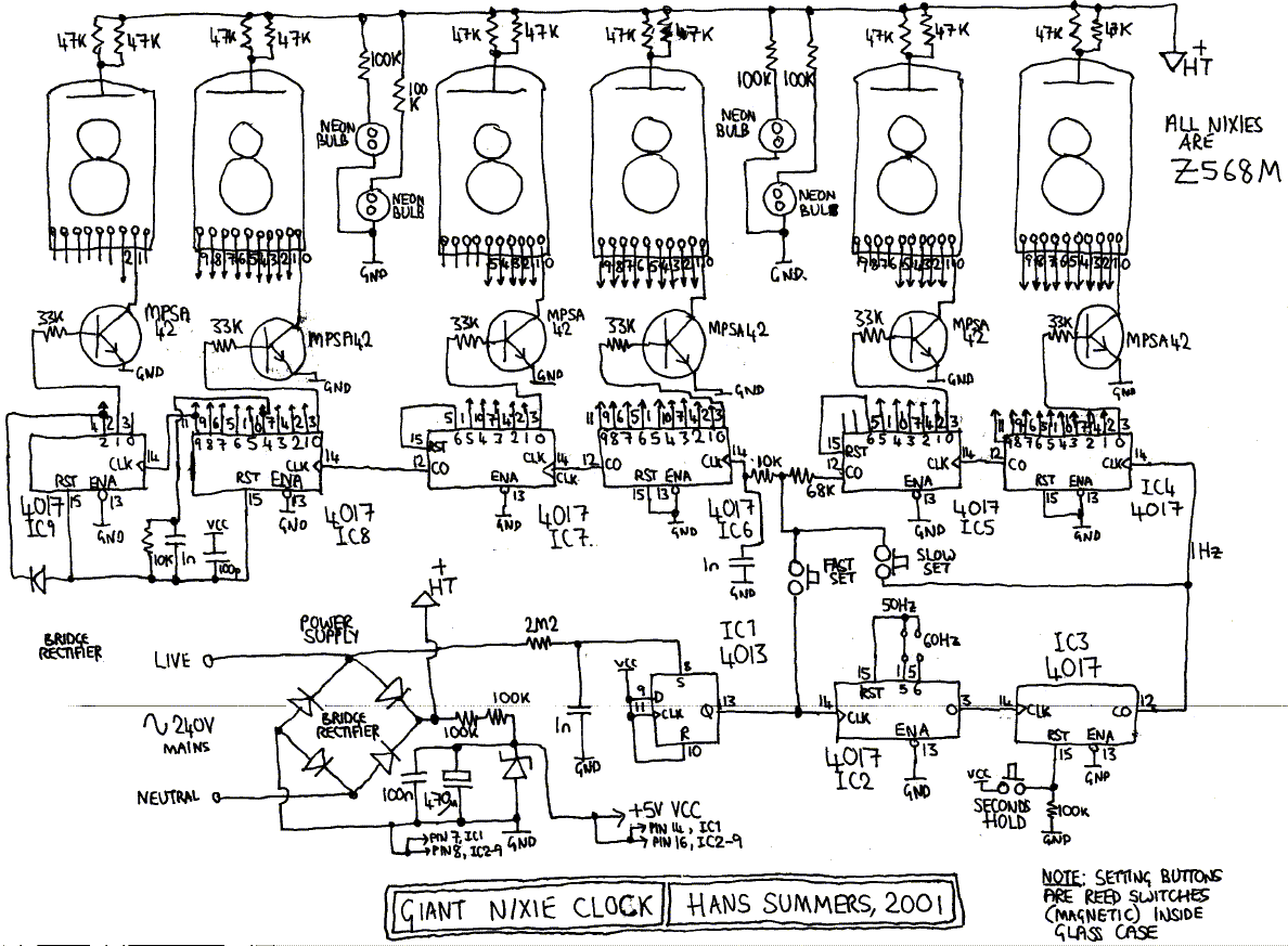

    Własnie jest w trakcie projektowania pcb zegara nixie na układach 4017, jednak mam pewne pytania. Przy sterowaniu cyframi godzin (pierwsze 2 układy od lewej jest jakieś dziwne połaczenie miedzy 7 nóżką (Q3) układu IC9 a kondensatorem i rezystorem równoloegle które idą do mas. No i dlaczego w ogole te 2 resety tych układów są ze sobą połączone? W jakim celu umieszczona jest dioda przy IC9 która też biegnie do resetu? Między CO i CKL układów IC4, IC5 są dość duże rezystory (68k + 10k), wiec mam wątpliwosci czy sygnał taktujący dotrze do nastepnego układu (IC6)
    Co o tym myślicie? Bedzie to smigać jak należy ?
    Z góry dzieki za odpowiedz

    To jest licznik do 24.
    Na RESET jest "0" logiczne do momentu aż na pinach 4 (Q9) i 7 (Q8) pojawi się jednocześnie "1" logiczna.
    1. Pojawienie się "1" na pinie 4 (Q9) powoduje wyłączenia diody. Dioda przestaje wymuszać "0" na RESET.
    2.W momencie pojawienia się "1" na pinie 7 (Q8) resetuje ona przez opornik 10k obydwa układy.
    Znowu mamy "0" i licznik godzin startuje od początku.
    A te duże rezystory nie przeszkadzają, oporność wejściowa układów to setki megaomów i te "duże" rezystory w porównaniu to zwarcie.
    pozdr.

    A no rzeczywiscie.... nie pomyślałem ze to jest licznik do 24 a nie do 30 :)... okej juz wszystko jasne. Dziekuje bardzo za wyjasnienie :)
    pozdrawiam
