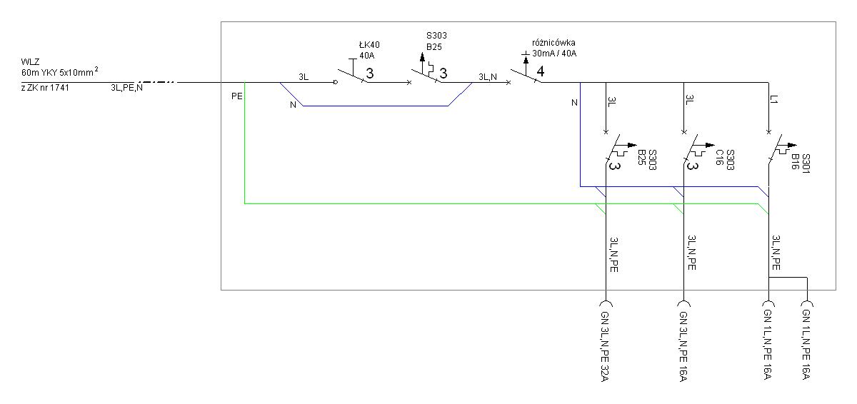

    Muszę posłać do uzgodnienia schemat mojej skrzynki budowlanej do Zakładu Energetycznego - zerknijcie czy wszystko z nim ok.... ja nie rysuję schematów elektrycznych i nie jestem pewien czy to jest dobrze - skrzynkę kupiłem gotową więc na zawartość nie mam większego wpływu. Zamiast słowa "różnicówka" będzie tam symbol....
    • Ocena schematu skrzynki budowlanej do uzgodnienia z Zakładem Energetycznym bud.JPG (40.61 KB) Musisz być zalogowany, aby pobrać ten załącznik.

    Nieprawidłowe stopniowanie zabezpieczeń. W przypadku zwarcia międzyfazowego czy faza-zero na linii gniazda 32 A, nie da się przewidzieć który z B25 zadziała pierwszy. Rozumiem, że ten zaraz za Ł40 to zabezpieczenie przedlicznikowe (właśnie, gdzie jest licznik?) i będzie trudno ugadać się z energetyką żeby założyli większy (32A). Różnicówka w tym przypadku też powinna mieć większą wartość, żeby całość wyłączała zwarcia selektywnie.
    To tyle. Jeśli gdzieś napisałem bzdury, proszę o poprawienie mnie, nauka zawsze się przyda.

    Gdzie jest uziom?
    Zamiast Łk 40 nie lepiej FR 100?
    Czy potrzebny S 303 B25 za Łk 40? - powinien być na początku WLZ np C25.
    Schemat układu pomiarowego???????

    Według mnie wygląda to w miarę dobrze. Do innych kolegów ŁK40 to nie żadne zabezpieczenie lecz zwykły łącznik o maksymalnej długotrwałej obciążalności styków 40A.

    Ocena: 143
