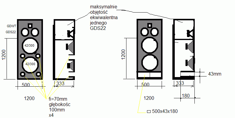

    Wymiary orientacyjne masz poniżej.
    dolna komora jakieś 200 litrów (trochę się to zmniejszy na skutek wielkości glośników i wzmocnień, których musisz naładować troszeczkę, pionowę poziome wewnątrz tunelu bassreflex, na krawędziach, srodkach ścian ( to kawał szafy jest
    Wymiary sa wymiarami wewnętrznymi, dobór desek, komponentów nalezy do Ciebie.
    tylko nie wiem po co Ci taki kolos, do takiego małego pomieszczenia, podobne rzeczy osiągnąłbys w tym pomieszczeniu na glośnikach dwa razy mniejszych.
    Projekt wymaga od Ciebie - znajomosci wzorów na objętość, zaprojektowanie kształtu górnej komory, lub wypelnienie jej czyms co ustali objętość tej górnej komopry na max około 30 litrów. możesz ściąć tylna ściankę głośnika. zrobić jeszcze jedna pionowa przegrodę, zreszta wszystkie chwyty dozwolone, możesz nawet naladowac piasku do workow i powsadzac do tych gornych komór.
    I. Zaopatrz się w cztery zlącza glosnikowe , powiedzmy XLR, Jack, Canony, zamontuj na każdą z komór po jednym takim.
    II. 1. Głośniki w dolnej komorze GDN 42 polącz równolegle,
    2.nastepnie zamontuj na nich kondensator równoległy 100uF+22uF co da 122 uF (bipolarne elektrolityczne - i zadne inne)
    3. (-) głośnika wepnij do minusa zlącza (XLR, Jack, Canon).
    4. między + glośników a + zlacza glosnikowego wepnij cewkę 5,6 mH np http://www.artonaudio.com.pl/komponenty.htm typu PCR
    (co da Cięcie 200Hz)
    III. głosniki GDS tez połącz równolegle ze sobą
    2. polącz w szereg od plusa z głośnikiem cewke 0,127mH i kondensator 100 uF w szereg
    (+ konektora) -- kondensator 100uF - cewka 0,127mH - (+) głośników
    minus głośnika polącz z minusem konektora
    Węzel pomiędzy kondensatorem 100uF a cewka 0,127 polącz przez cewkę 4,7 uF do masy
    Co da Cięcie 220 Hz
    3/4 zwrotnicy rozwiązałem za Ciebie. Z wysokotonowym mam nadzieje że sobie poradzisz.
    przynajmniej jak sam policzysz to masz pewnośc nie to co z Janbo.

    Montaż gds komplikuje troche sprawe ....... z racji tych oddzielnych komór....
    jest tu ktoś kto by wykonał takie obudowy ?????
    i czy jest w sprzedaży gotowa zwrotnica do tych obudów ???
    dziękuje za rysunek obudów ;]
