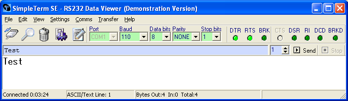

  • #8 2623047
    MacGyver 7
    Posty: 417
    Pomógł: 37
    Ocena: 41
    Echo lokalne? ściągnąłem z googli ten program, ale nawet przy odłączonej wtyczce zawsze zwraca to co wyśle, chyba że zaznacze BRK (może to jest to echo, nie wiem), wówczas cobym nie robił to nic nie zwraca.
    • AVT-518: Błąd transmisji po podłączeniu do 12V zamiast 5V, co sprawdzić? Test.PNG (18.16 KB) Musisz być zalogowany, aby pobrać ten załącznik.
  • #9 2623835
    morph13
    Poziom 25  
    Posty: 987
    Pomógł: 25
    Ocena: 32
    Test sprawności najłatwiej jest przeprowadzić poprzez "echo" czyli piny RXD i TXD zwarte i MAX232 pracuje "na siebie".
    Jednak przed tym testem polecam zrobić coś takiego. Wysyłać bzdurne wartości na port i sprawdzić na pinie RXD (przy wyjętym procesorze) czy pojawiaja się impulsy za pomocą sondy logicznej !!! (lub oscyloskopu) a nie za pomoca innych dziwnych wynalazków które nie są w stanie wykryć impulsów TTL/CMOS a jedynie pokazuja tylko stan napięcia.
    Jeśli sa impulsy to tor odbiorczy jest OK. Potem to co napisałem wyżej i poprzez echo.
