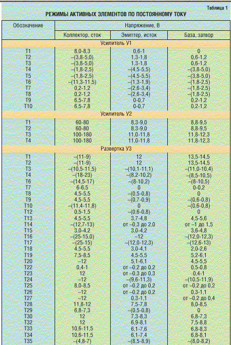

    Na zakresie 0,1-0,5 podstawa jest. Sprawdzone rezystory w dzielnikach od R14-R23, R12 i R13-OK, elektrolity w zasilaczu wymienione. Nie wiem gdzie dalej szukać uszkodzenia.

    Styki przeczyszczone i sprawdzone.Podejżewam,że coś dzieje się z generatorem podstawy czasu na pozostałych zakresach ale nie wiem co jeszcze sprawdzić.

    a jak napięcia w zasilaczu?
    Właśnie męczę C1-118 i tam pełno zimnych lutów , latających złączek no i nie kontaktujące przełączniki od Y i X .
    Sprawdź jeszcze raz dokładnie przełącznik X i napięcia w zasilaczu.

    Sprawdź napięcia na tranzystorach korzystając z danych n\w tabeli.To jest podstawa rozpoczęcia naprawy w tym oscyloskopie.

    Dzięki baobab,ta tabela z napięciami daje już jakiś punkt zaczepienia.Poinformuję o wynikach moich działań.
