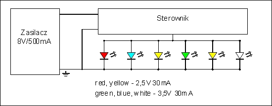

    Kombinowałem żeby jakoś rozwiązać ten problem ale już się pogubiłem w tym wszystkim, a więc mam sterownik który powoduje płynne zaświecenie i gaśniecia diód led, problem jest w tym że diody niebieska, zielona i biała ledwo się świecą a zółte i czerwona bardzo mocno, dawałem różne rezystory szeregowo do żółtych i czerwonej co powodawało że niebieska, zielona i biała się świeciły mocniej ale one bardzo szybko gasną a zółte i czerwona nadal się świeciły. W skrócie chodzi mi o wyjaśnienie jak wyliczyć jakie rezystory mam dać przy mieszanych diodach żeby świecenie i gaśniecie tych diód była taka sama, wiem że wzór jest R=(U-Ud)/I ale jeżeli mamy diody co są zasilane 3,5v i 2,5v jak to wyliczyć?

    Tak ja wiem co oznaczają litery w tym wzorze ale chodzilo mi o to czy można coś z tym poradzić żeby w jednakowym tępie się zaświecały i gasły diody bo narazie mam tak że szybciej się zaświecają i wolniej gasną żółte i czerwona, a szybko się zaświecają i szybko gasną zielona, niebieska i biała. Chyba bardzo namieszałem :)

    Jedyny sposób jaki mi przychodzi do głowy to sprawdzić w jakim zakresie napięć dioda od daje pełne świecenie do gaśnięcia tak dla każdego koloru. A potem zrobić taki układ, żeby w jednym kolorze i pozostałych napięcie to zmieniało się proporcjonalnie od napięcia górnego do dolnego w zakresie każdego z kolorów.

    To co opisujesz to jest rozładowywanie sie kondensatora dlatego niektóre szybciej się wyłączają. Zdaje sie że rezystory źle dobrałeś i nie w każdej gałęzi płynie ten sam prąd. Jęzeli chodzi o diody czerwone to z własnego doświadczenia wiem że maja one szybszy czas zaświecenia.

    No tak bawiłem się jeszcze z dobieraniem rezystorów i w zasadzie tylko czerwona teraz szybciej się zaświeca i wolniej gaśnie no ale jakoś to przeżyje. Dzięki wszystkim za odpowiedzi :)
