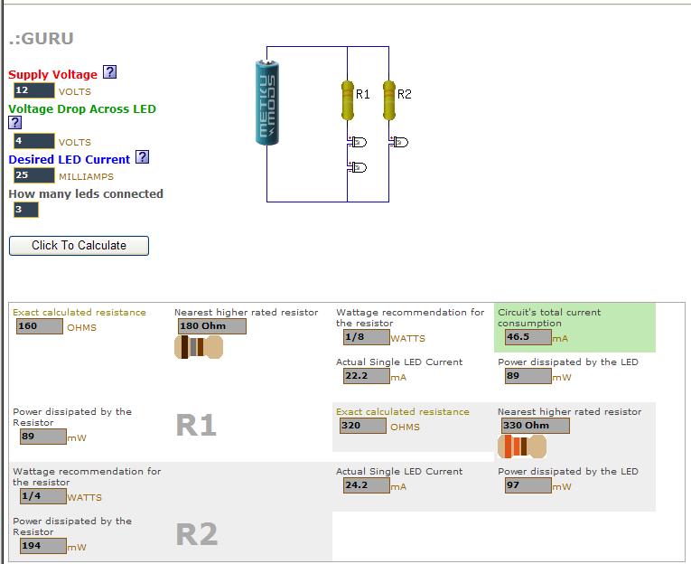

    odrazu zaznaczę że zapoznałem się z FAQ umieszconym na stronie, ale chce się upewnić czy moje domysły sa prawidłowe, a więc chę podłaczyć 3 diody LED niebiskie (4V, 25mA kazda) do zasilacza 12V 400mA, chcę zrobić połączenie szeregowe, po wpisaniu pewnych danych na stronke pokazał schemat taki jak w załączniku.
    Ale ja chcę zrobnic połączenie szeregowe, jakiej wartości i mocy mam wstawić opornik aby takie połączenie zrobić? Przed każdą diodą tai sam inny? Lub tylko jeden przed wszystkimi?

  • #2 4782430
    Tomasz.W
    Poziom 35  
    Posty: 2315
    Pomógł: 263
    Ocena: 161
    Można i tak. Można również do każdej diody dać oddzielny rezystor.

    Przepraszam, ale nie rozumiem;/ Ja chcę zrobić łączenie szeregowe a to jest szeregowo - równoległe, i jakie wartości rezystroów o jakiej mocy mam dać przed diody w połączeniu szeregowym??

  • #4 4782482
    Tomasz.W
    Poziom 35  
    Posty: 2315
    Pomógł: 263
    Ocena: 161
    kammill1 napisał:
    ....odrazu zaznaczę że zapoznałem się z FAQ umieszconym na stronie....
    Oby na pewno :?:. Gdybyś czytał to byś znalazł wzorek do obliczenia rezystora.
    1) zasilanie 12 Volt
    2) trzy diody pracujące przy napięciu 4 Volt. Przy połączeniu szeregowym otrzymamy 3*4=12 Volt
    3) 12-12=0 , z czego chcesz wyliczyć rezystor szeregowy

  • #6 4782671
    RaQ1911
    Posty: 357
    Ocena: 14
    Właśnie, oto mi chodzi że nie ma z czego rezystora obliczyć, ale wyczytałem właśnie w tym FAQ że opornik nalezy jakis zawsze dać, czyli przy połączeniu szeregowym nie dwać żadnego albo dać od 1 do 20 ohm. Dzisaj to chyba zrobie i zobacze czy sie nie popala ;D

    Podłączyłem 3 diody LEd 3mm niebiskie, połączyłem je szeregowo i podpiąłem do zasilania 12V, odrazu wszystikie sie spaliły, co jest źle?

    oj
    Posty: 6632
    Pomógł: 788
    Ocena: 480
    Dlatego się spaliły, bo nie mają aż takiego wielkiego napięcia przewodzenia 4V; wstaw rezystor 100Ω
  • #9 4796265
    Krzysieksiek
    Posty: 362
    Pomógł: 26
    Ocena: 24
    Jest dokładnie tak jak pisze kolega oj (napięcie przewodzenia). Daj tam rezystor ok 100-120 ohm 0,25W. W razie kłopotów rezystor będzie się grzał, czyli będziesz musiał zastosować rezystor np o wyższej mocy lub innej wartości (wyższej).

  • #12 4988397
    argi6
    Posty: 23
    A jakie oporniki powinieniem wstawić przy takim połączeniu do napięcia 12-13,8 V (LED białe superjasne 5mm)? Czy 510Ω są odpowiednie?

  • #13 4988667
    kortyleski
    Posty: 12265
    Pomógł: 957
    Ocena: 3855
    I wy przeczytaliście FAQ???
    LED nie ma charakterystyki liniowej, nawet niewielkie podwyższenie napięcia zasilania powyżej progu przewodzenia powoduje przepływ dużego prądu niszczącego strukturę LED.
    Zawsze musi być rezystor, rzeczywiście obliczenie go nie jest sprawą prostą bo ze wzoru wartość wyjdzie zero. Dlatego program zaproponował inne połączenie LED. I jest to jedyne prawidłowe (chyba że uwzględnimy równoległe), Półśrodkiem jak ktoś napisał jest włączenie w szereg z 3-ma diodami 20-30ohm rezystora...
    Dioda biała - napięcie przewodzenia 3,6V, prąd 20mA
    R=(Uzas - Ud) : Id= (12-3,6) /0,02 = 420 ohm więc 510 będzie z zapasem odpowiedni.
