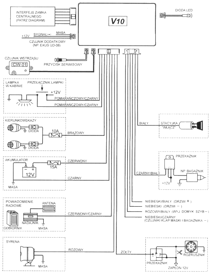

    V10 posiada dodatkowe wyjście do którego możesz podłączyć przekaźnik np do klapy bakażnika
    Tu masz skan z książeczki instalatora do v10
    • Magicar 440 - Czy funkcja domykania szyb obejmuje szyberdach? v10.JPG (176.11 KB) Musisz być zalogowany, aby pobrać ten załącznik.

    a ma dodatkowy przycisk na pilocie??
  • #9 2661010
    Krook
    Posty: 164
    Pomógł: 18
    Ocena: 4
    a po co ??
    Pilot ma 4 przyciski:
    1 zamykanie
    2 otwieranie
    3 ciche uzbrajanie/lokalizacja
    4 funkcja PANIC
    2+3 otwieranie bagażnika
