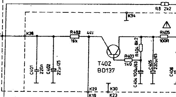

    Posiadam wzmacniacz tak jak w tytule. Końcówka mocy jest sprawna na 120%. Szykuję go na handel i postanowiłem powkładać żarówki na skalę. Po włożeniu żarówek zaczęły mi się od razu palić R739 i R740. Po wyjęciu tych rezystorów żarówki zgasły łącznie ze wszystkimi ledami. Co mam teraz zrobić, za co się zabrać. Nie działają mi diody na panelu przednim i przedwzmacniacz. Pewnie przyczyna leży w zasilaniu, bo nie daję głowy, że czegoś nie zwarłem. Czy mógłby mi ktoś pomóc. Jak jest podawane zasilanie przedwzmacniacza i tych led? Muszę na jutro do 17 go zrobić, bo jestem już z klientem umówiony na odbiór.

    na dziendobry sprawdz bezpieczniki........wątpie zebys był w stanie trafo ugotowac a podejrzewam ze jakos omyłkowo zwarcie zrobiłes.....a napięcia w reszcie wzmacniacza pomierzyłes?podejrzewam ze zgubiłes 12 czy tam 15V (nie pamietam dokladnie) do zasilania własnie przedwzmacniacza i pewnie linijek LED.Wez schemat i zobacz jak tam wyglada produkcja napieca do tych bloków...stawiam ze tam lezy przysłowiowy ZOONK

    Bezpieczniki są dobre. Zastanawia mnie to, że na emiterze T402 według schematu powinno być 44V, a jest 0. Zbadałem diodę D401, na multimetrze na teście diody wykazało 019, czy oznacza to, że jest ona przebita?

    1- Żarówki powinny być na 24V (a pewnie wstawiłeś na 12V i dlatego palą się rezystory R739, R740)
    2- Przedwzmacniacz zasilany jest z napięcia 44V - sprawdź bezpiecznik B401 (400mA), rezystor R405 (100Ω), tranzystory T402, T403 (BD137)
    3- Wskażnik mocy zasilany jest z gałęźi głównej +/- 37V, która nie jest zabezpieczona bezpiecznikiem - jeśli nie liczyć głównego bezpiecznika sieciowego B1 (1,25 A), który też powinieneś sprawdzić.

    Żarówki dałem 12V, bo innych nie miałem. B401 jak narazie zadrutowałem, bo nie mam drugiego na wymianę. Sprawdziłem T402, R405, D401 i wszystko jest dobre. Wskaźnik wysterowania działa, bo przy włączaniu i wyłączaniu błysną lekko pierwsze diody wskaźnika, czyli pozostaje sprawa przedwzmacniacza, a w zasadzie jego zasilania.
    Na bezpieczniku jest 18,6V pozatym na żadnym z kołeczków nie ma napięcia.

    Kupiłem już tą diodę 1N4148, najwyżej bedzie jedna na zapas. Wymieniłem T402, R405, za D401 wstawiłem BY255, bo taką znalazłem. Po wymianie pali od razu bezpiecznik (kupiłem nowy). Co dalej w takim razie?
    Podam pewną ciekawostkę. Mianowicie mam serwisówkę do tego wzmacniacza i zwykły schemat, zauważyłem pewne różnice. W serwisówce jest dodany T403, którego fizycznie, na płytce we wzmacniaczu nie ma, jest on pominięty.

    Sprawdź czy na emiterze T402 pojawia się napięcie przy pracy bez obciążenia ("daj emiter w powietrze"). Jeśli napięcie będzie OK to musisz znależć element obciążający tą gałąź zasilania - najprawdopodobniej to będzie któryś z tranzystorów w przwdwzmacniaczu (BC237, BC413), choć możliwe, że zwiera coś innego.

    Na emiterze T402 nie ma napięcia, czyli dalej jest coś nie tak z samym zasilaniem.

    Jedno z gniazd żarówek jest zwarte, ale nie bezpośrednio w gnieździe, tylko na przewodzie. Wyjąłem ten przewód i okazało się, że zwarte były ze sobą wszystkie 4 przewody związane ze sobą sznurkiem. 2 od żarówki i 2 od K34 i K33, po rozłączeniu ich świecą się diody od przełączników funkcji i filtrów.
    Na emiterze T402 pojawiło się napięcie, tylko martwi mnie to, że od razu po włączeniu te napięcie wynosi 50V i ciągle wzrasta.

    Wzmacniacz działa, został już sprzedany razem z korektorem od kompletu. Przyczyną były zwarte K33 i K34. Jutro jeszcze obiecałem mu powstawiać ledy na podświetleniu i będzie dobrze.
