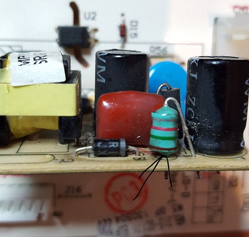

    Pomoże ktoś w odczytaniu rezystora oznaczonego strzałką? Jak odczytywać kody paskowe na rezystorach? Przykłady i wątpliwości użytkownika
    A ten pasek na samym dole to ma kolor brązowy?

    Ocena: 11
    tak tylko nie wiem czy ten pierwszy to szary czy srebrny

    brązowy-zielony-czerwony-srebrny = 1,5kΩ i tolerancja 10%

    Dzięki właśnie tak myślałem tylko zmylił mnie większy odstęp brązowego. Dla tego nie mogłem określić kolejności odczytu.

    taki krótki i taki gruby, to na 99% dławik 1,5mH... a nie rezystor...

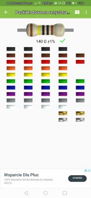

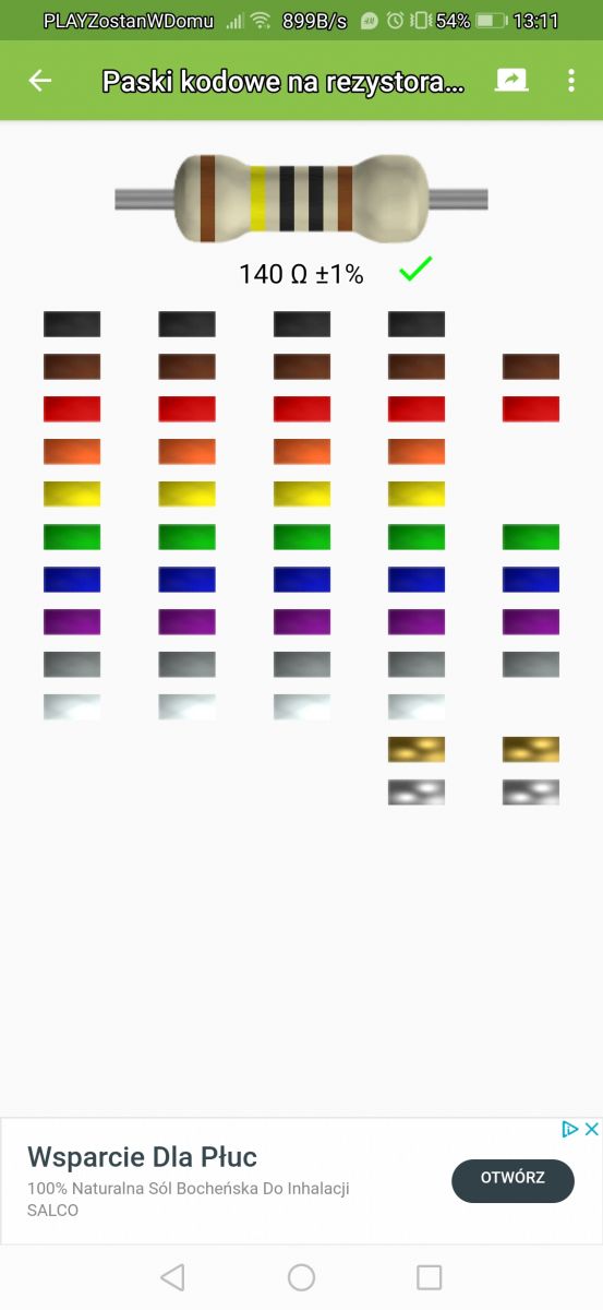

    Panowie pomóżcie co to za rezystor 😊

  • #24 18602409
    Miromaro255

    Furman1234 napisał:
    Rezystor 140 omów tolerancja 1%.
    Nie byłbym tego taki pewny, przelicz jeszcze raz.
    Np: Link
  • #26 18602489
    Gienek
    Poziom 37  
    Posty: 2776
    Pomógł: 393
    Ocena: 352
    Według mojej wiedzy - to jest 1MΩ 2%
    Ale masz wybór... :D

    Gienek napisał:
    Według mojej wiedzy - to jest 1MΩ 1%
    1MΩ potwierdzam, lecz 2%

    Gienek
    Poziom 37  
    Posty: 2776
    Pomógł: 393
    Ocena: 352
    Tak, widzisz inaczej. Przewróć rezystor o 180 stopni i odczytaj poprawną rezystancję.

    Furman1234 napisał:
    Chyba że ja inaczej widzę?
    Spójrz na odstęp po między brązowym a żółtym.
    Potwierdzam.
