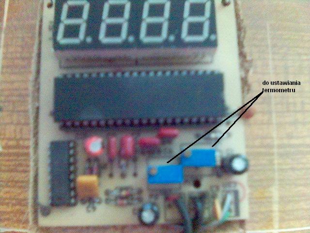

    Eitam kupilem kiedys zestaw j-51 czyli termometr od -50 do +150C i niestety zle w skazuje temperature. Jezeli ktos wie jak go ustawic niech pisze. Za ustawianie termometra odpowiadają dwie niebieski kostki ze sróbkami.
    Dołączam fote

    Nie widziałem schematu, ale większość termometrów na ICL7106/7 ustawia się podczas mierzenia dwóch temperatur - 0 stopni (woda powstająca w momencie topnienia lodu) i 100 stopni (wrząca woda). Który potencjometr służy do ustawiania skali przy mierzeniu pierwszej, a który przy mierzeniu drugiej temperatury - nie wiem, no ale masz 2 możliwości.

    ten P1 jest do temp=0 , a P2 jest do temp=100, bawiłem sie takim bardzo fajnie chodzi:)

    A ja właśnie robiłem odwrotnie i lipa mierzył dzięki wielkie
